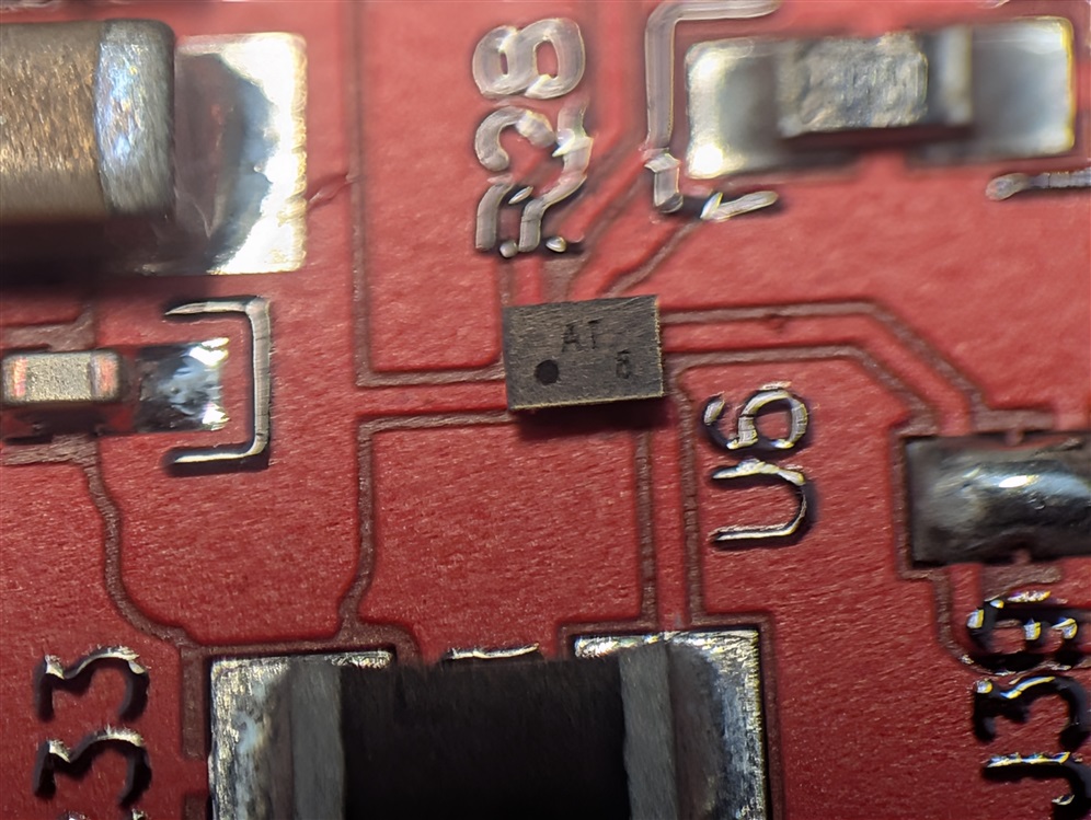

您能告诉我哪一个是 PIN1 吗?
或者你有 IC 标记的真实照片吗?

    您好 Alex、
    我没有 提供 TPS7A14 YBK0006 封装的照片。
    我确实有一个类似封装 (YFF0006) 的图像、其中显示了放大倍数下的顶部标记。

    点 1 为 A1、与  TPS7A14 YBK0006 封装相同? 谢谢
    您好 Alex、
    是的、上图所示的 YFF0006 封装在焊球 A1 上方的角上也有引脚 1 激光标记。
