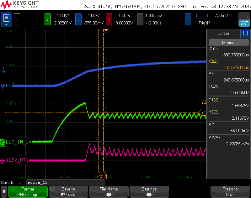

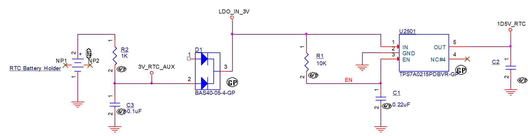

我对 LDO TPS7A0215PDBVR 有疑问、请参阅我们的原理图:
这是一个 3V 至 1.5V LDO 电路、用于转换 RTC 电池电压、以便为 CPU 供电。

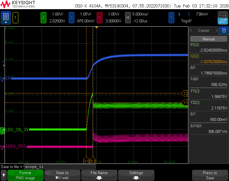

当电池放入电池座时、LDO 的输入和输出会出现振荡现象、波形如下所示:

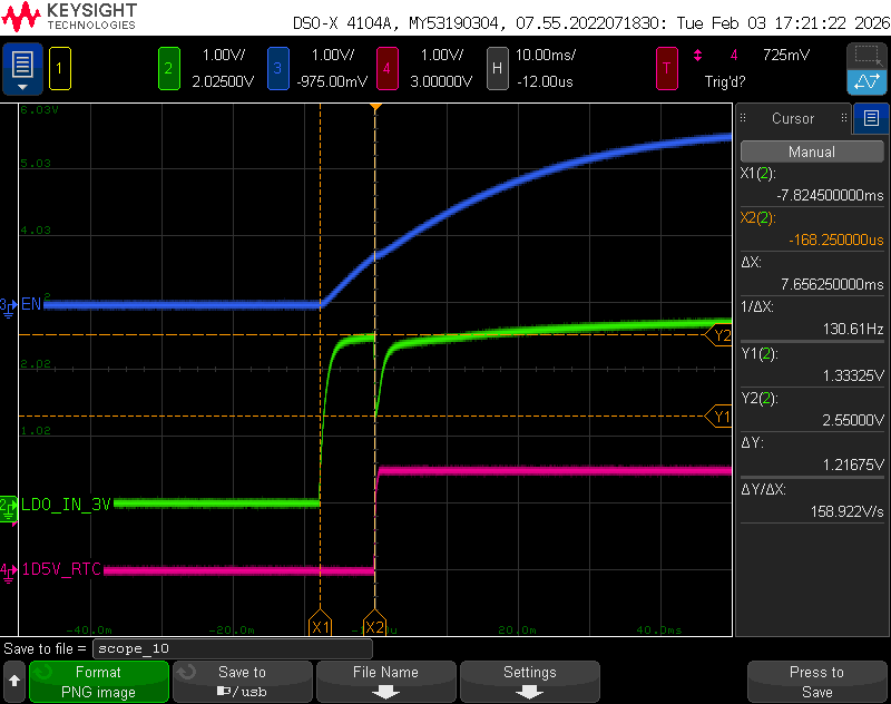

如果我们将 C1 从 0.22µF 增加到 2.2µF 并延长 EN 的 RC 延迟、则波形工作正常。
scope_10.png您能帮助确定出现 LDO 振荡问题的原因吗?

    您好 Henry、
    问题在于电阻器 R2 限制了启动期间的电流。
    浪涌电流会导致 R2 上的压降触发 LDO 的 UVLO 关断、有源放电电路开始对输出放电。 LDO 关断后、电阻器上的电压下降、LDO 的输入电压将开始上升到 UVLO 阈值以上、并开始再次导通。 根据所使用的电阻器和电容器的尺寸、这种情况将永远发生。
    当您增加使能延迟时、在 LDO 导通之前、输入电压将有更多时间上升。 输入将处于更高的电压、因此电阻器上的压降不足以触发 UVLO 并关闭 LDO。 通过在输入引脚上添加电容器或减小 R2 的值、可降低启动期间的压降。 如果您增加 C2 或在启动过程中开始绘制负载、您将使问题变得更糟。
