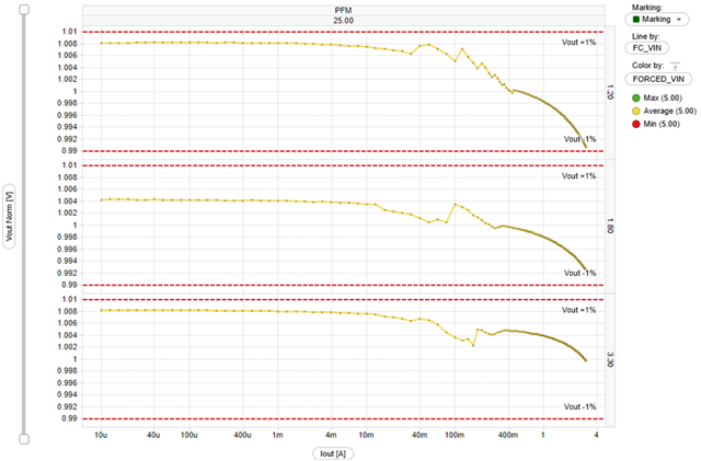

您好、
您是否有任何显示输出电压与输出电流(负载调节)特性的数据或图形?  如果是、请提供这些资料。
如果可能、我希望获得以下条件的数据:
VIN=5V、VOUT = 3.3V、1.8V、1.2V、1mA 或更低
客户正在寻找另一家公司直流/直流转换器的替代产品、并想要一款即使在低负载条件下也具有良好输出电压精度的产品。
Nishie
    尊敬的 Yuta:
    感谢使用 E2E。
    请在下面找到您请求的数据。

    尊敬的 Yuta:
    在上图中、我们使用了以下 BOM:
    L1 1µH XGL4015-102MEC
    C2 22µF GRT21BD71A226ME13L
