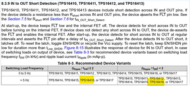

我们在设计中使用 TPS16412DRCR、它已多次跳闸和锁闭。 我们必须重新上电才能恢复或复位电子保险丝。 根据数据表、过流不会锁闭电子保险丝。 我们需要了解什么故障会导致电子保险丝闭锁。
我有一个有关 8.3.9 输入到输出短路检测的问题。 我不理解表 8-3 中有关开关负载和器件型号的内容。 什么是 I_Ripple / f_SW、它与短路检测有何关系? 谢谢你。

    尽管负载处有小电容器 (<100uF)、但该负载不属于电感负载和容性负载。 负载基本上是一个 I2C 压力传感器和一个 I2C 驱动器。
    我的意思是开关负载还是稳定?
    负载稳定时。

    锁存瞬间、您能否共享负载电流、Vin、Vout 和 FLT 波形。
    我们预计这会发生在脉冲或开关负载的情况下。 您可以获取 TPS16416 并验证该行为吗?

    我们使用单个 TPS16412 来保护多个 I2C 器件。 I2C 数据和时钟数字信号的行为是否会触发并锁闭 TPS16412?
    输入电压和输出电压:3.3V、约 25mVpp 至 50mVpp。
    负载电流小于 600mA。
    FLT 线路:大多数情况下、它会从高电平降至低电平。 偶尔,我看到一些短/轻微下降之前,它使一个完全低。
    TPS16416 是否没有输入至输出短路检测(第 8.3.9 节)? 建议器件型号是否也适用于 TPS16412? 或者、与 TPS16412 相比、(Iripple/FSW) 对 TPS16416 有何影响?
    TPS16416 不包括在数据表的以下规格中。 除了输入和输出短路检测、TPS16416 和 TPS16412 之间还有什么区别?

    I2C 频率为 100kHz 和 400kHz、方波。

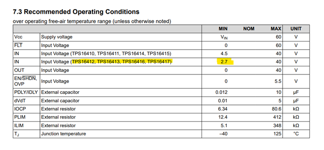

    我认为我不需要输入至输出短路检测功能。 您的团队推荐使用 TPS16416。 当我浏览数据表时、TPS16416 不包括在以下两部分中、我不理解原因。 除了输入到输出检测外、您能给我介绍 TPS16412 和 TPS16416 之间的区别吗?
    您好、John:
    这些部分不会更新。
    TPS16416 支持 2.7V VIN、与 TPS16412 相同。
    Amrit
    您好、
    与 IDLY 规格相同 (TPS16416 与 TPS16412)?
    是的、您是对的。 只有在存在和不存在 IN 至 OUT 短路的情况下才会进行更改。
