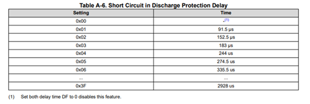

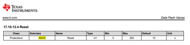

    放电短路工作正常、请参阅下面的定义。
    ASC (D) 是模拟放电短路
    数据存储器->设置-> AFE ->短路放电
    数据存储器->设置-> AFE ->短路放电延迟

    对不起 ,但我不是唯一一个说 SCD 不是完全功能:
    https://e2e.ti.com/support/power-management-group/power-management/f/power-management-forum/1592708/bq41z90-bq41z90-regarding-the-setting-of-discharge-short-circuit?tisearch=e2e-sitesearch&keymatch=BQ41Z90#
