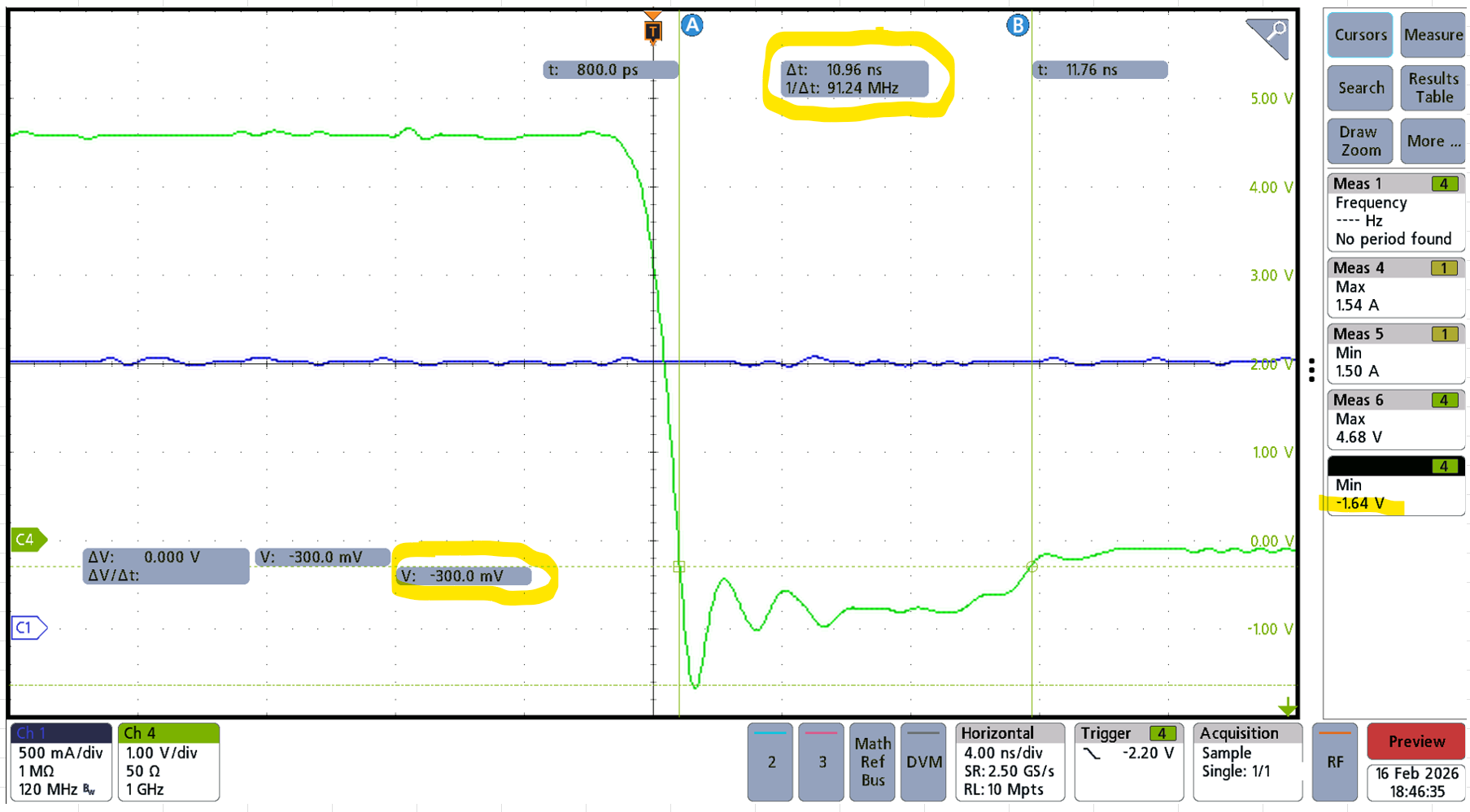

我的客户正在其电路板上评估 TPS54338。 当他们测量 SW 引脚波形时、SW 降至–0.3V 以下的优先级约为 11ns、最低 SW 电压为–1.64V。
 - VIN:4.75V
 -输出电压:3.3V
 -输出电流:1.5A

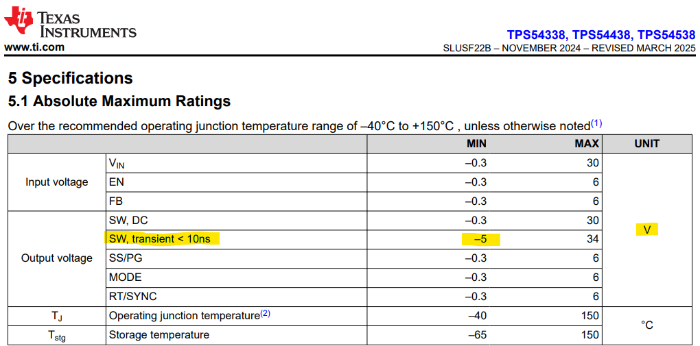

SW 瞬态的绝对最大额定值小于 10ns。
此 SW 引脚波形是否有任何问题?
这种负电压会影响 IC 的运行性能?
它还会影响长期可靠性和寿命?

    尊敬的 Koshi:
    不必担心这不会导致任何问题。
    允许–1.6V、直到 31.25ns。
    Haseen。

    尊敬的 Koshi:
    只要电压处于限值范围内、就不会发生任何情况。
    您可以继续。
