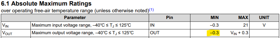

您好团队:
我的客户考虑将 TPS25961 用作电感负载的开关。
但是、负载的反电动势会导致负电压(–0.7V 持续 21ms)、此值超过数据表中 Vout 下的绝对最小值。
在这方面、我们希望倾听您的意见。
  1. 您是否考虑使用外部电路来防止负电压?
  2. 如果需要外部电路、建议使用哪种类型的电路?

    尊敬的 Shotaro:
    您可以在 IC 的输出端使用肖特基二极管来实现保护
    Sailendra

    谢谢你。 您还能在以下几点上向我提供帮助吗?
    您是否同意此负电压应导致 IC 损坏?  我们是否有任何 Vout 处的负脉冲测试结果?
    如您所知、  肖特基二极管的价格很高、这可能会阻碍后续开发。 目前、客户正在使用创建混乱的解决方案。
