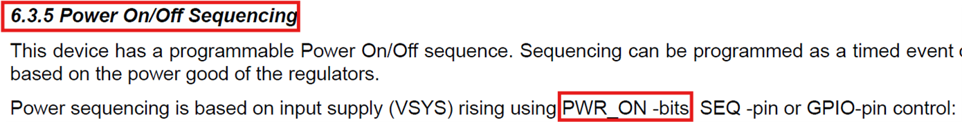

客户是否可以通过 I2C 软件复位 PMIC 输出电压以执行断电和上电序列、而不是使用 SEQ_PIN?
Xiaoxiang
    尊敬的 Xiaoxiang:
     是;通过 I2C 软件的 PWR_ON 位可用于执行断电和上电序列、如下面 DS 的屏幕截图所示。
     但请注意、如果 VIO 电源来自同一 PMIC 以进行 I2C 操作、则没关系、因为在没有 VIO 的情况下 I2C 无法工作。
    Phil

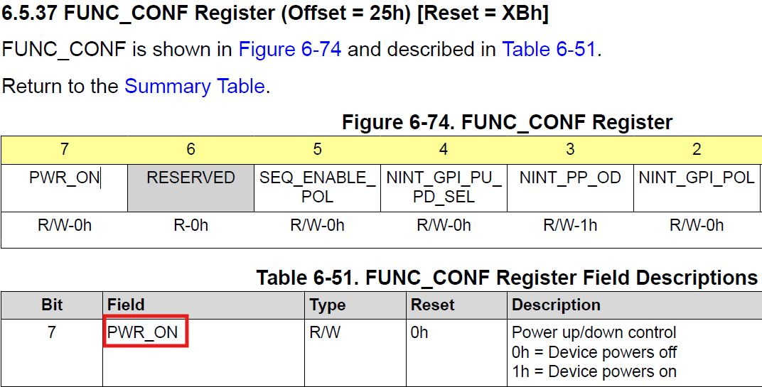

    尊敬的 Phil:
    感谢您的支持。
    、但请注意、如果 VIO 电源来自同一 PMIC 以进行 I2C 操作、那么这是不可行的、因为如果没有 VIO、I2C 将无法正常工作。  [/报价]
    如果 MCU 由 PMIC 供电、那么该解决方案将不可行、因为一旦切断电源、MCU 就无法运行。 是否有允许 PMIC 独立执行自复位或下电上电的特定命令?
    Xiaoxiang
    尊敬的 Xiaoxiang:
     是;下面的屏幕截图来自 DS:
    Phil
