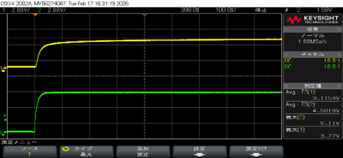

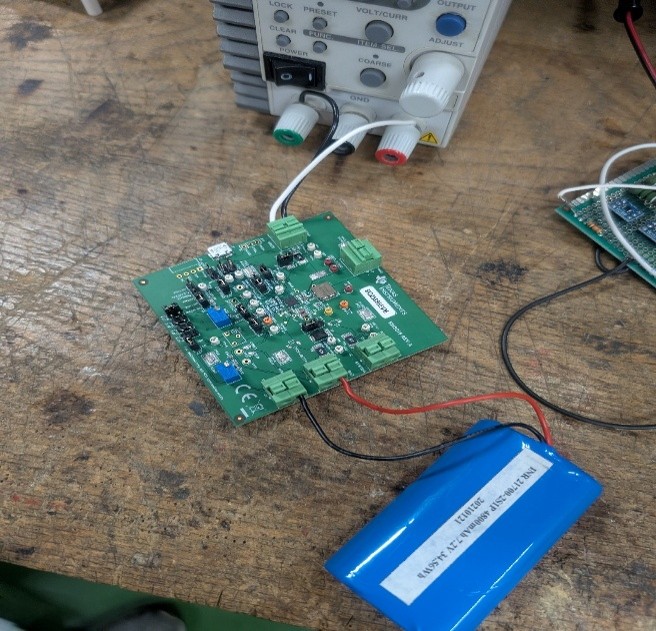

根据数据表中所述的充电模式测试执行了评估。 VBUS 连接到设置为 5.5V/3.5A 的稳定电源、BAT 连接到 2S 21700 电池包(标称值为 7.4V)。 未进行焊接、器件未暴露在超出绝对最大额定值的任何条件下。
在这些条件下、电路板上的 LED 不会亮起、VREGN 保持在 0V 左右(我们知道它应高于 4.8V)、并且 PMID 不跟踪 VBUS。 VSYS 似乎几乎等于 VBAT。
在继续进行 RMA 请求之前、我们想确认我们的测试设置是否会影响正常操作。

已根据数据表中的“充电模式测试“程序尝试进行评估。
VBUS+和 GND 连接到稳定电源。
BAT 已连接至 21700 2S 7.4V 电池。
输入设置为 5.5V / 3.5A
上图:VBUS(绿色)和 PMID(黄色)
下图:VBUS(绿色)和 VREGN(黄色)
PMID 的电压通常应与 VBUS 几乎相同、但实际并非如此。
VREGN 应输出至少 4.8V 的电压、但该电压大约为 0V
