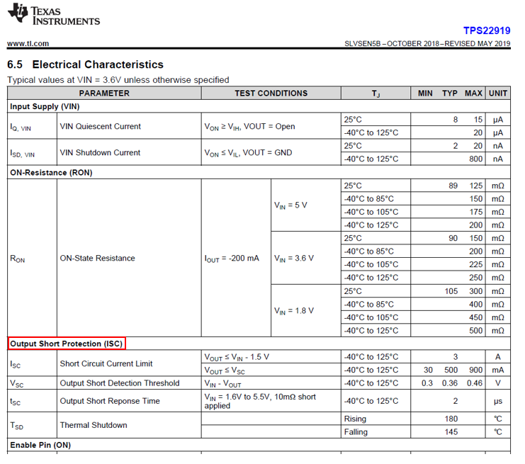

您好、支持团队
“TPS22919 由于逻辑电平不匹配、目前不适用。
该器件的 (VIL max = 0.35V) 低于我们的 FCU IO (0.4V)
我们需要提供一个 P2P(引脚对引脚)或类似的负载开关、可适应大于 0.4V 的阈值。“
此外、我们还需要“输出短路保护“功能
如有任何建议、请告知我。
