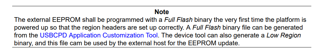

    1) 一个完整的闪存二进制文件是您想要编程到 EEPROM 的文件。 请注意、PD 控制器无法对空 EEPROM 进行编程、仅更新已配置的 EEPROM。 需要使用 I2C 适配器对空 EEPROM 进行编程。  我们  广泛地使用 TotalPhase 中法作为 I2C 编程器/观察工具。
    请参阅 下面应用手册的屏幕截图:

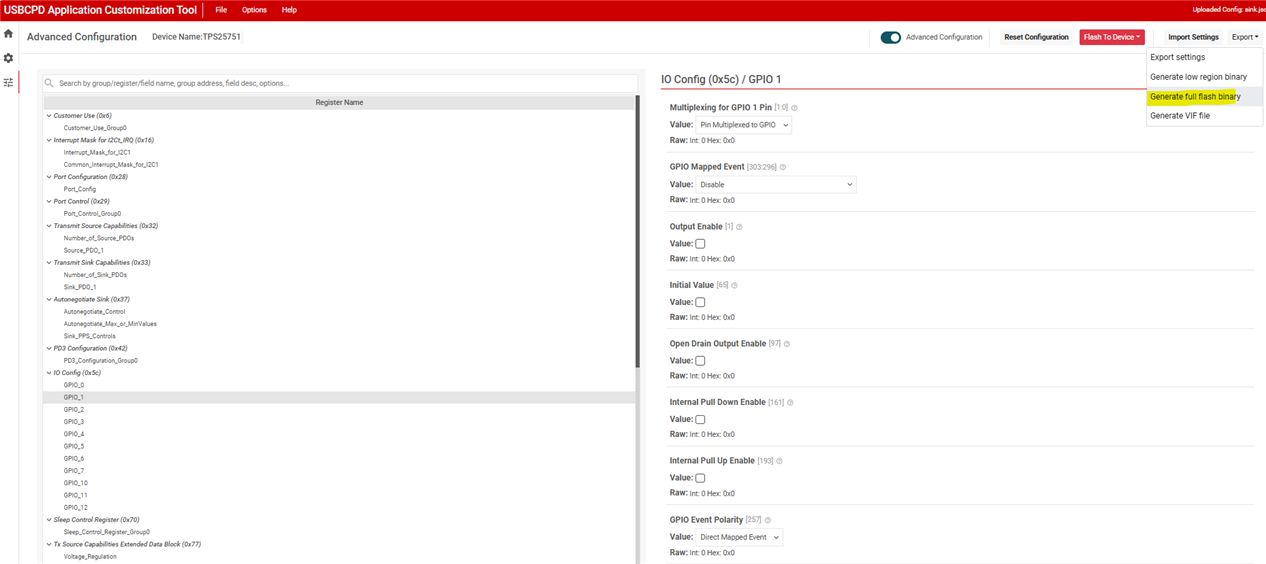

    您可以在下面生成完整二进制映像。
