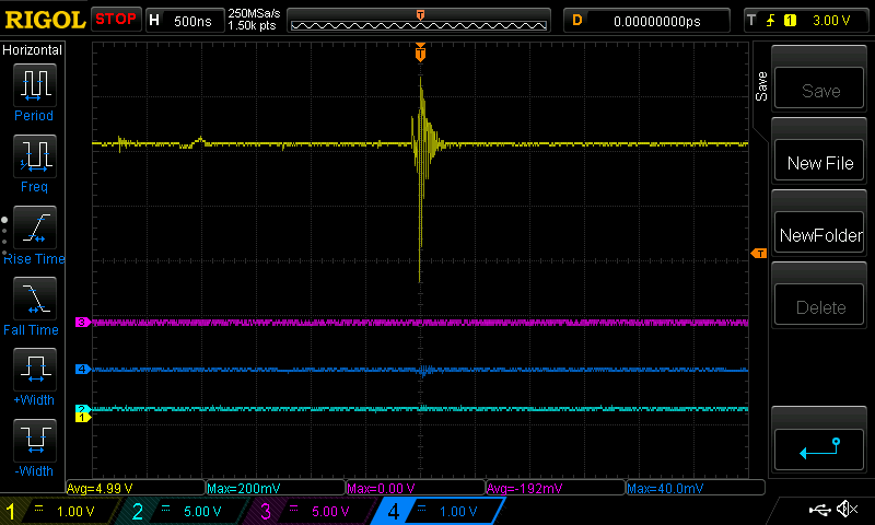

通常、电池充电电路工作正常、但我的一个原型板表现出一些奇怪的行为。  当连接外部电源时、电源正常信号升高、器件切换到 ACFET、但 STAT1 和 STAT2 LED 亮起(指示故障)、并且 I2C 寄存器的充电状态为“未充电“。  有时我可以让它开始充电、但这只会持续几分钟、然后才会进入故障状态。
当我通过 I2C 检查其他寄存器时、我会简要看到 Batt_OC、 DRV_SUP 和 Input_UV 的一些组合、但这些故障会在读取后立即清除、而不会返回。  您能否建议当寄存器不再显示故障时、什么可能导致 STAT 引脚显示故障?
我检查了 REGN/DRV_SUP、并确认其为 5V、但我确实看到了一些较大但非常短暂的 (~200ns) 尖峰。
TS 上的电压为~2.9V
有什么想法什么可能是错的?
Phil

    REGN 上的噪音是否与您有关或是否正常?

    目前、我并不关心噪声。 探头是否有带宽限制? 我通常建议带宽限制为 20MHz。 该带宽会过滤掉噪声。 如果带宽限制无法滤除噪声、最好检查 REGN 电容器是否仍然正常。

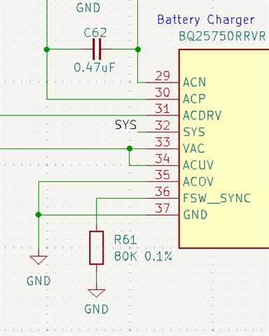

    在确定 FET 的栅极信号 后、我看到 acdrv 在 batdrv 关断前导通 500us。  我怀疑这导致了过流故障。
    我发现一种建议说“即使数据表说您 可以 将 ACUV 连接到 VAC、但如果您的输入源具有较慢的斜坡、通常建议使用外部分压器。 这会“锁定“交流路径、直到电压足够高、使 IC 的内部逻辑达到 100%稳定。  以下是当前的设计:
    这可能是我的问题吗?
    遗憾的是、我当前的设计在芯片下方将引脚 33 和 34 连接在一起、因此在不旋转电路板的情况下无法添加电阻分压器。   您是否可以建议任何其他方法来测试这是否可能是导致过流故障的原因?
    在我等待 VAC 保持稳定后、是否有办法复位芯片、从而清除故障并尝试切换到 ACFET 并恢复充电?

    您能建议任何其他方法来测试这是否可能是导致过流故障的原因吗?
    您是否有示波器电流探头? 您能否查看 VAC、电池和系统连接、看看是否存在过流、以及过流的发生位置?
    在等待 VAC 保持稳定后、是否有办法重置芯片、从而清除故障并尝试切换到 ACFET 并恢复充电?
    是否可以尝试设置 EN_HIZ=1? 这将停止充电和关断 ACFET。
    Ethan Galloway
    谢谢 Ethan、
    似乎我的芯片已损坏。  我已经增加了 3 个单元、新单元没有遇到问题。  我会将此标记为“已解决“
