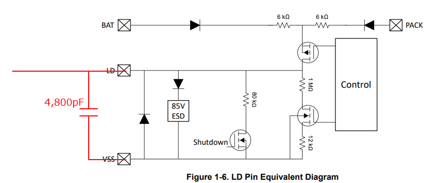

我的客户正在考虑在 LD 引脚 (#41) 上添加一个旁路电容器。 在这方面、他们有一个问题。
当关断模式序列已启动时、“Shutdown FET“会立即开启?
预期运行
  1. 80k Ω 消耗旁路电容器上的电荷。
  2. “SHUTDOWN FET“将保持导通状态、直到该消耗完成。
Shotaro
    您能跟进此主题吗?
    您好 Shotaro、
    他们是否有理由尝试在 LD 引脚上添加此电容器? 如果在器件尝试关断时 LD 引脚保持高电平、它将改为进入软关断状态。 我需要在内部仔细检查时间;但是、我认为是这样。
    Alexis
    您好、Alexix、
    添加电容器的目的是为了实现 LD 引脚处的噪声抑制。 您能否检查我的理解是否正确?
    1. 在 “软关断“状态下、“关断 FET“保持关断、“关断 FET“不会消耗电荷。
    2. 总之、我们不建议添加电容器、因为器件可能会 长时间退出“软关断“状态。
    Shotaro
    您好 Shotaro、
    在 “软关断“状态下、“关断 FET“保持关断状态、“关断 FET“不会消耗电荷。
    在满足可编程延迟关断命令延迟(默认为 0)或通过发送两次关断命令绕过延迟后、关断 FET 将导通。 但仍会消耗电荷、但使用电容器完成此操作需要更长时间。 这意味着器件可能会最初进入软关断(因为 LD 引脚上仍有电压)、而不是进入关断状态。 直到电容器放电并且测得 LD 电压低于阈值以允许器件转换到关断状态。
    总之、我们不建议添加电容器、因为器件可能 长时间不会退出“软关断“。
    正确、但器件也可以在不需要时进入软关断模式。
    Alexis
