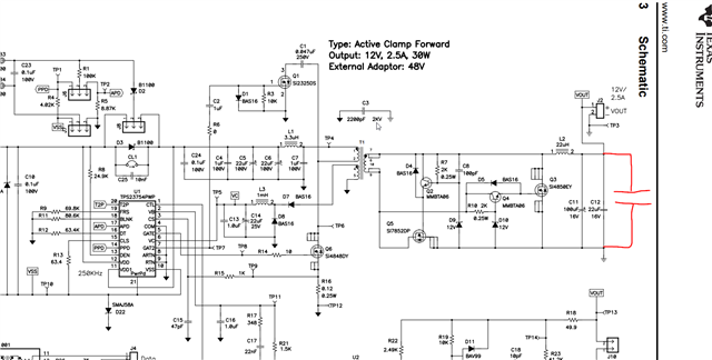

大家好、我想能够 在需要时通过额外电容来使用我们的 TPD23754 POE+电源(在 20W/4 Ω 音频下工作正常)、以实现额外功率。 电容过大会导致 PSE 断续。 如果可以的话、可以使用 MOSFET 或一些此类可变电阻来软启动更多电容、以避免触发 PSE 的大浪涌。 TI 是否有相应的应用手册?
我知道 TPS23754 具有软启动功能、但具有大于 470uf 的额外电容、PSE 中断。
    尊敬的 Ray:
    感谢您的联系。
    是否意味着您希望在次级侧输出端添加更大的电容、如下图所示?
    Zhining
    尊敬的 Zhining:
     是的。
    我想先在次级侧为 220uF 充电、我目前正在使用并缓慢地对额外电容充电、例如使用功率电阻器等限流器件、然后在系统上的初始浪涌消除后用 MOSFET 将电阻器桥接。
    我很好奇、TI 是否在其电路库中实现了这样的电路、或实现了具有可调节 TC(时间常数)或电流检测功能的简单 IC、以缓慢地为大容量电容器充电、
    我不想重新设计车轮、而是想使用现有的经验证的电路。 我还想启动这个相同的电路、以便在电压降至阈值以下时、对“额外的“2ndry 电容器减慢充电速度(例如使用比较器等)、但使用的是 TI 电路或器件已在使用中。

    尊敬的 Ray:
    感谢您的耐心。
    根据您的说明、您希望在输出总线上使用外部浪涌控制器件为大型容性负载充电。
    您可以参阅此应用手册:
    在大型且未知容性负载下实现可靠启动(修订版 A)
    本手册中的电路/器件是经过验证的 TI 解决方案。
