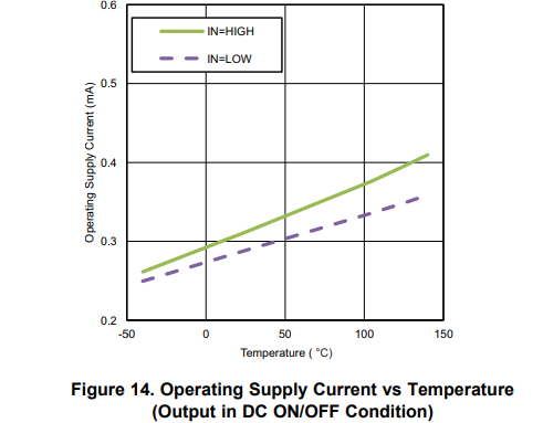

我们是否有有关 UCC27531Q1 静态电流输出的更多信息(如 UCC57142-Q1 的数据表图 5-3 所示)?

    UCC27513-Q1 数据表中的图 14 标题为“工作电源电流与温度间的关系“、但因为它指明了输出在中 直流开/关状态 ,这意味着它实际上是测量静态电源电流,因为输入保持高电平或低电平,不主动切换,即使它说“工作“电流. 希望这对您有所帮助。

    这是否意味着该曲线在整个输入电压范围内也有效?

    是的、只要满足输入高/低阈值、该曲线就适用于整个输入电压范围。
