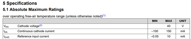

    为了确保我了解客户的使用案例、我将总结我的理解。 客户希望了解基准引脚上的最大电压限制、因为他们希望在基准引脚上施加 0V 至 50V 的电压。  这是通过电阻分压器实现的、还是要将 50V 直接施加到 ATL432 的基准引脚?
    通常、 基准引脚具有电流限制、而电压受限、如基准引脚电流的绝对最大额定值所示:

    >一般情况下、基准引脚的电流受限、而电压受限、如基准引脚电流的绝对最大额定值所示:
    如您所说、我知道仅为 REF 引脚指定了电流限值。
    我认为这是因为在用作基准电压时、我们假设 REF 引脚上的电压波动不会超过基准电压。
    但是、实际上 REF 引脚上也应该存在电压限制。
    当用作比较器时、REF 引脚上的电压自然会有一定的范围、因此客户想知道允许的电压值。

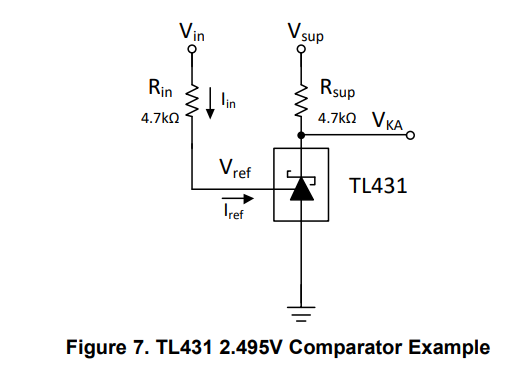

    您好:
    感谢您的更新。
    请参阅下面的原理图和图表。 虽然适用于 TL431、但这一概念对于 ATL432 来说是相同的:
    对于不断增长的 Vin、Vref 上的电压保持相对恒定并钳位到基准电压 (2.5V) 周围。 因此、该引脚实际上具有电流限制而不是电压限制、因此客户需要确保 I_ref 电流 在最坏的 Vin = 50V 下低于绝对最大额定值 (10mA)。

    感谢您的答复。
    我的客户还有一个问题。
    在您提供的图表中、客户的运行条件似乎是先施加 Vin、然后施加 Vsup。
    这种施加电压的顺序是否存在问题?
    如果有问题、请告诉我是否有任何解决方案。
    您好:
    这些电压的传入顺序没有问题。 如果 ATL432 的基准引脚没有充分偏置、则并联电压基准将充当开路。 这可以在下面的功能方框图中看到:
    如果 REF 引脚上的电压不够高、比较器不会偏置 BJT 以允许电流流动。 因此、电压输入的顺序没有问题。
