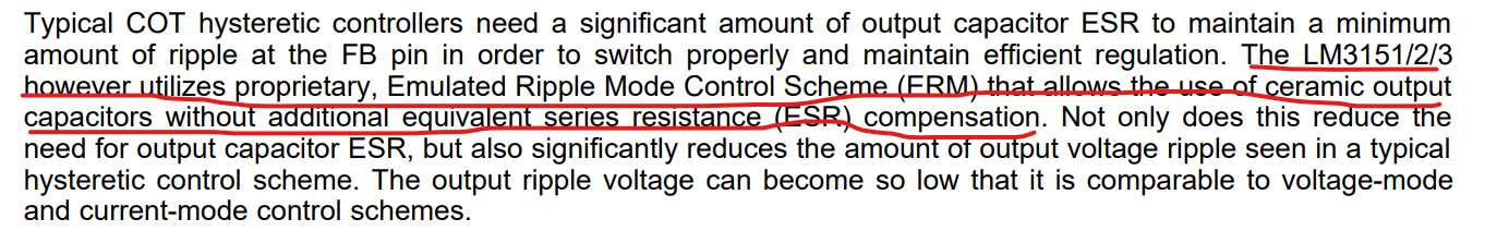

根据数据表中提供的说明、似乎可以在没有额外 ESR 的情况下使用陶瓷电容器

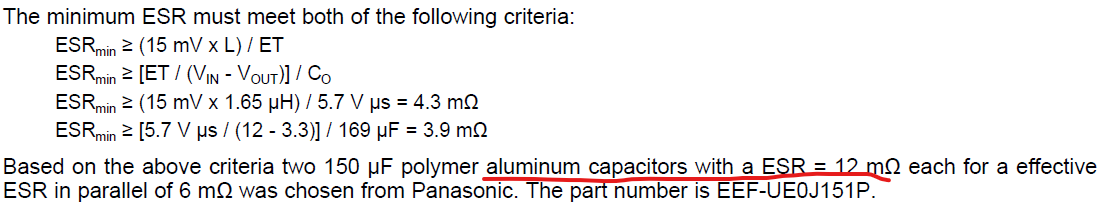

但在数据表的稍后部分、在设计示例中、会计算出所需的 ESRmin 和铝电容器以满足要求
如果使用陶瓷电容器、由于陶瓷电容器中的 ESR 较低、我认为无法满足最低 ESR 要求。
您能否澄清一下是否可以使用具有额外 ESR 的陶瓷电容器?
谢谢。

    ERM 控制仅减少了所需的 ESR 量。  可能需要一些 ESR。
    ESR 和电容器类型的选择将取决于您的应用。
    最好按照数据表或 Webench 中的设计过程来确定具体内容
    电容器和 ESR 的列表。

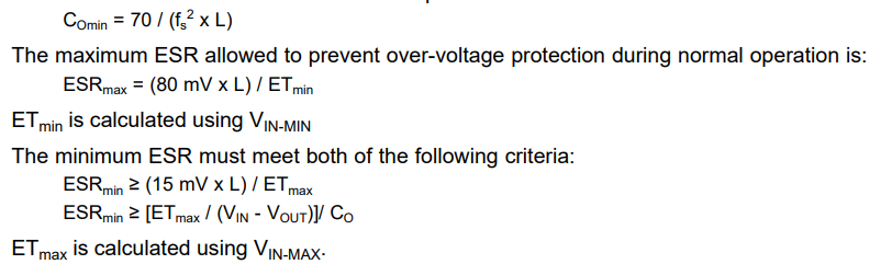

    • 根据数据表、需要计算使用的 Etmin。 这对我来说似乎有点困惑、因为使用 ETmax 会产生更低的 ESRmax、这限制了更多(ESRmax 更低)。 能否确认是否需要使用 ETmin 或 ETmax? 在设计示例中、似乎使用 ETmax。
    • 有关 ESRmin 计算的类似问题。 数据表指定使用 ETmax、但使用 ETmin 将对 ESRmin 提供更多限制(ESRmin 更高)。 在设计示例中、使用了 ETmax、但使用的 VIN 值是典型值 (12V)、这对我来说更令人困惑。
    • 要在 ESRmin 公式中使用的 Co 值是应用程序中的 Comin 还是 Real Co?
    您能澄清一下这些问题吗?
    以下是数据表中详细说明的过程的图片:
    以下是数据表中设计示例的图片:

    由于这款器件相当旧、因此最初的工程师就是从事这项工作的
    不再提供此数据表。 因此、我们可能无法到达
    我会详细说明这些公式。
    但是、如果您遵循这些公式、它们应提供合理的 ESR 范围。
    对于 Co 的值、我使用实际电容值。
    您可能还希望试用 Webench 工具、了解它给出了哪些建议。
    此外、此器件还有一个 EVM、您可以在投入生产之前使用它来测试您的应用、
