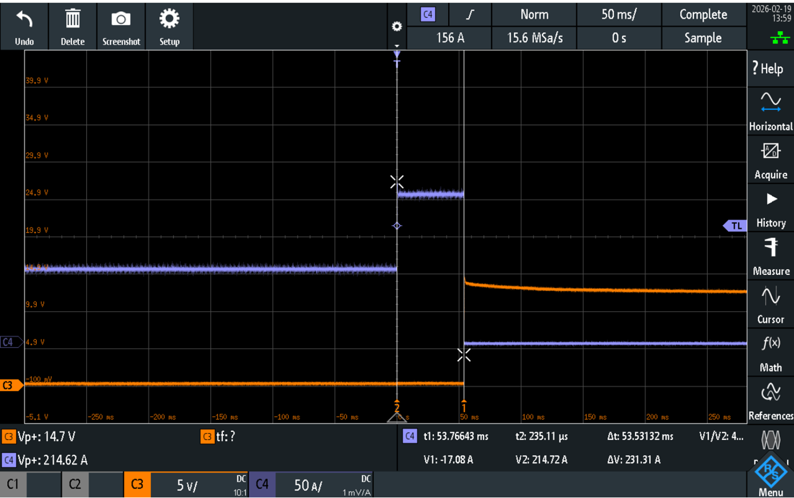

我们使用 IO 引脚 DDSG 和 DCHG 来控制低侧 FET。
我们发现、FET 的保护会严重延迟到约 250ms。
在阅读 bq76952 时、这似乎是论坛上的一个常见问题、但通过电子邮件回复即可解决。
是否有人可以告知修复程序是什么、以便我们也可以使用它? 由于这些延迟、短路会损害任何电池设计、因为它必须更快地断开连接。
此延迟似乎仅存在于低侧驱动方法中。 我们对设计很不满、并且 TI 文档中没有迹象表明存在这种限制、甚至可以考虑对原始 FET 控制信号进行电平转换。
示波器屏幕截图显示了 Vds(橙色)和电流(蓝色)、显示重试次数。 短路配置为 120A、我们施加~245A。
请提供建议。
    您好 Joseph、
    也可以通过此处分享我在电子邮件上共享的内容。
    您的是什么  Settings:Protection CHG FET Protections A  和  Settings:Protection:DSG FET Protections A  配置为? 我们通常建议将其设置为我们的 DDSG 和 DCHG 配置常见问题解答中列出的设置、以确保没有 250ms 的延迟时间。
    Alexis
