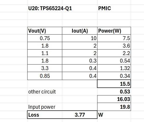

我们知道、我们的客户已经使用 AM62P5 处理器进行设计了一段时间。
他们想计算其主要处理器 (AM62P5x 和 PMIC:TPS65224RAHRQ) 的关键元件的总功率损耗。
下图使用相应的电压轨绘制计算出的功率。  他们的询问是、我们是否可以建议如何更准确地计算他们的应用?
我们建议从以下开头使用 TI PET 工具:
AM62P 功耗估算工具用户指南
感谢我们 AM62P 电源专家的任何其他意见和指导。
对于 TPS65224-Q1 上的估算功率损耗、我们建议向 PMIC 团队提交一个单独的 E2E、以便他们可以提供任何 PMIC 效率估算器工具(如果可用)。  该主题就是为此目的而设计的。

    您好、Chris、
    对于 PMIC,我们还有一个工具 —   PMIC Efficiency Estimator Tool PEET GUI 工具 — 此工具包含 TPS65224-Q1 的数据: https://www.ti.com/tool/PEET-GUI
    我希望这对您有所帮助!
    -凯蒂
