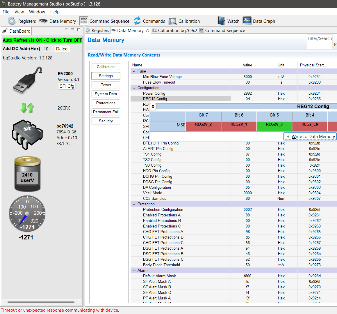

我将使用 BQ7694202 和 EV2300 模块访问 IC。 我使用的是 Battery Management Studio 1.3.128 版。 我能够连接 IC 并读取电压和寄存器、但无法写入。 我收到如下所述的错误消息。

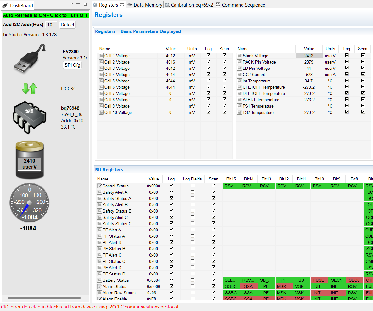

另外、在寄存器窗口中还会出现“在使用 I2CCRC 通信协议从器件读取的块中检测到 CRC 错误“。 如下所示。
我尝试取消 SEAL_FULL_ACCESS、但没有成功。

    你好、Nischith、
    如前文所述、EV2300 与该器件不兼容。  (4) BQ76952:关于 BQ76952 的问题 — 电源管理论坛-电源管理 — TI E2E 支持论坛 (BQ76952 与 BQ76942 属于同一系列)。
    我建议尝试使用 EV2400、并查看这是否有用。
    Alexis

    你好、Nischith、
    在您尝试使用 EV2400 之前、我很难确定您的设置是否存在任何其他问题。 我还建议关闭扫描、然后尝试写入命令。
