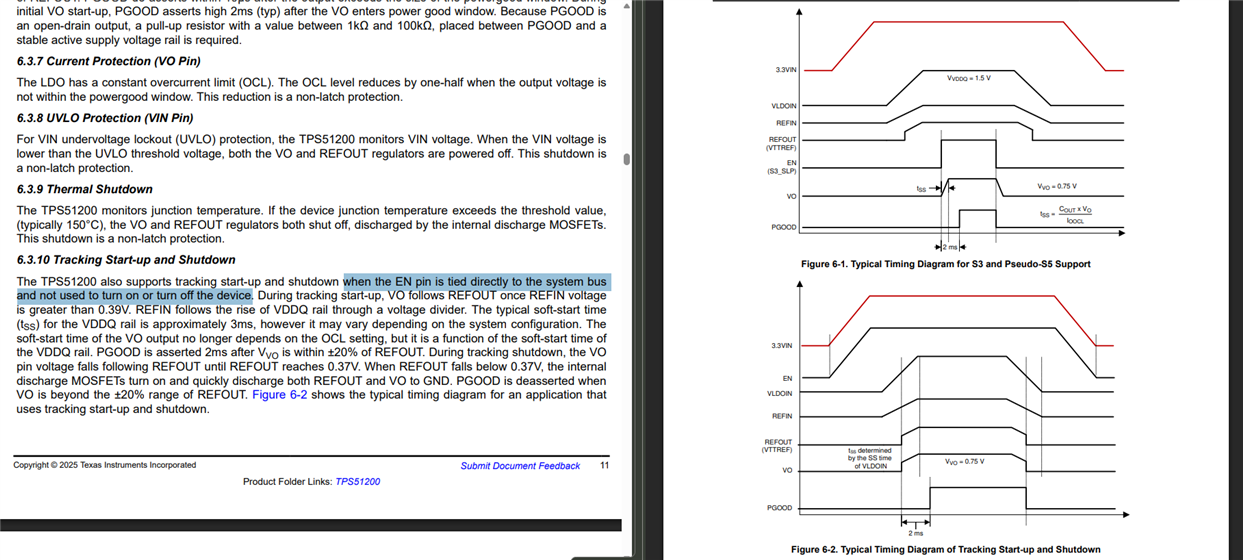

TPS51200DRCT IC 数据表输入和使能启动时间不清楚...什么是输入和使能启动时间
    嗨、Raju、
    您能告诉我您是如何启用该器件的吗? 它连接到 3.3V 还是外部电源? 您是否使用跟踪模式? 您的 REFIN 引脚是如何配置的? 因为在跟踪模式下、REFIN 对于 VO 的启动时间和 PGOOD 置位有一些相关性。 希望能尽快收到您的回复!

    Raju,
    由于从外部源启用、因此最好遵循图 6-1 中描述的行为。 当 EN 直接连接到 3.3V 电源时、跟踪非常适用。 从 EN 变为高电平到 PGOOD 置为有效的典型时间约为 2ms。 根据从使能到启动的时间、从 EN 高电平到 VO 高电平的时间介于 2ms 之间、具体取决于您的典型 COUT 量、但似乎您使用的是典型的电容值。 希望这有所帮助。

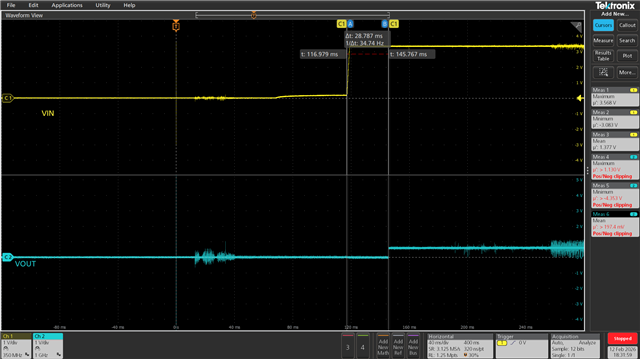

    您好:
    启用启动正常、但输入启动时间约为 24ms 该值是可以接受的?
    Raju,
    感谢示波器屏幕截图、但您能否也提供 EN 和 PGOOD 引脚? 这将有助于确保一切井然有序。
