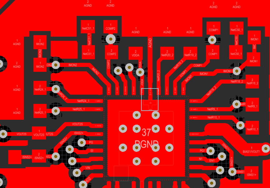

我们目前正在研究的布局 LM5137F-Q1-EVM12V 和有几个问题:
  1. 在演示板上、 PGND 和 AGND 通过短接焊盘连接
    答:这种连接方法有哪些优点?
    b.是否有更好的方法来连接它们?
    c.是否有任何介绍此设计的相关文档或参考文献?

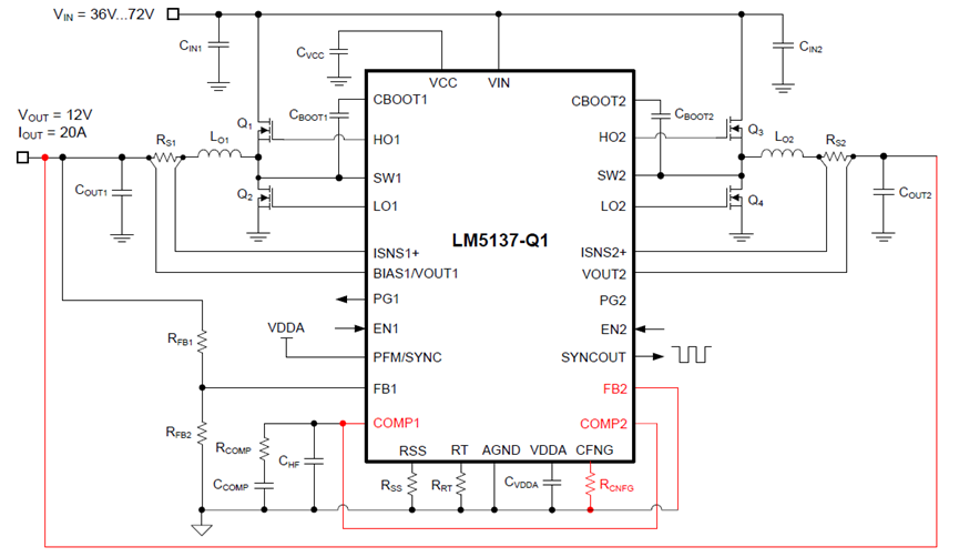

  2. 在电机驱动电路中、我们通常放置一个 MOSFET 栅极和源极之间的 RGS 放电电阻 防止 MOSFET 内部电容中存在残余电荷、从而避免导致意外开关。
    A.为什么要这样做 LM5137 设计不需要 RGS 电阻器
    b.是否有任何相关文档或参考文献解释原因 不需要 RGS 电阻器
您能帮助回答这些问题吗?

    你好、Yuming
    通过单接触点短接焊盘进行 PGND 和 AGND 连接具有以下优势:
    1. 星形接地实现方案:在 IC 附近的单个定义点连接 PGND 和 AGND
    2. 分离高电流和低电流路径:PGND 承载高开关电流、而 AGND 为敏感模拟信号提供静态基准
    3. 防止接地环路:避免高电流 PGND 返回路径影响以 AGND 为基准的信号
    LM5137 栅极驱动器具有强大的灌电流能力(典型值为 3A)和非常低的输出阻抗。 当 FET 处于关断状态时、栅极驱动器会主动将栅极拉至低电平、从而提供放电路径。 因此、栅极和源极之间没有严格必要的 RGS 电阻。
