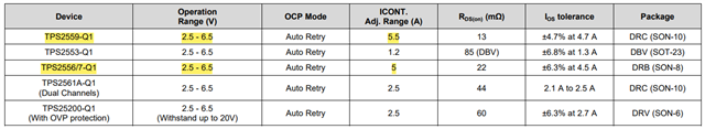

您好、
Im 是 USB 专用 AE、我正在寻找内置故障检测功能的 Vbus 开关。
我需要开关的额定电压为 5V 4A-6A 且具有错误检测信号。
TPS22996-Q1 具有我需要的额定值、但不具备我需要的故障检测功能。 您的产品组合中是否有其他器件可以正常工作?
    尊敬的 Vishesh:
    以下两种器件中的任何一种都可以正常工作吗? 以下器件专为 USB 应用而设计。
