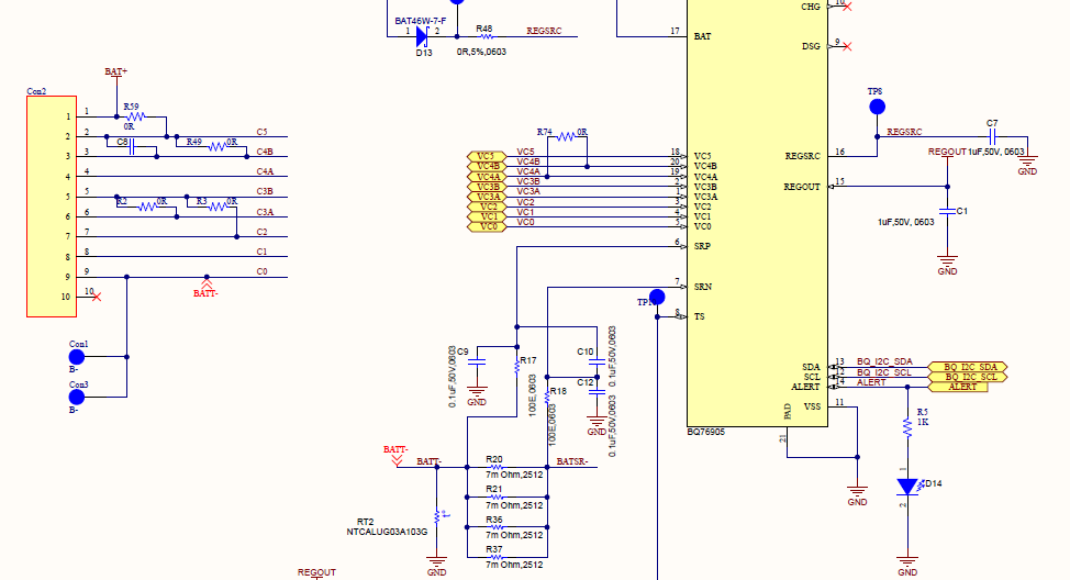

您好 TI、
我们在读取 4S 配置的电芯电压时遇到问题:
电芯 1 电压读取–7mv。 另一个缺点是、即使我们假设电芯 1 读取为电芯 2 寄存器值、电芯 3 中也存在高偏移。 请提出可能存在问题的建议。 以下是原理图(未组装 R49 和 C8):  image.png
    您好、Sachin、
    对于 4S 配置、需要短接 VC4A-VC4B、VC3A-VC3B 和 VC3B-VC2。  看起来您已经配置好了、这很好。
    但是、VCELL 模式配置了什么? 该寄存器是否配置为 4?
    Rohin Nair
    是的!
    是、其配置为 0x04
