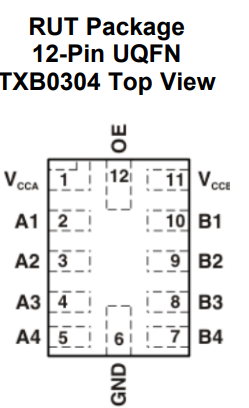

    您好、Jeff、
    我推荐的另一个器件是 TXU0304-RUT
    它与 TXB0304 封装相同。 它在输出端没有上拉电阻、但在输入端有下拉电阻。
    此外、这是一个固定方向器件、这意味着 A1、A2、A3 输入将从 A→B 流出、而 A4 将从 B→ A 流出
    TXU0304 — 引脚排列
    此器件是否符合您的要求?
    Josh
    您好、Josh、
    看起来非常好。
    但遗憾的是、我们使用 B1 至 A1 作为 CAN_TX、使用 B2 至 A2 作为 CAN_RX。
    因此我们不能直接使用 TXU0304-RUT。

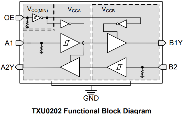

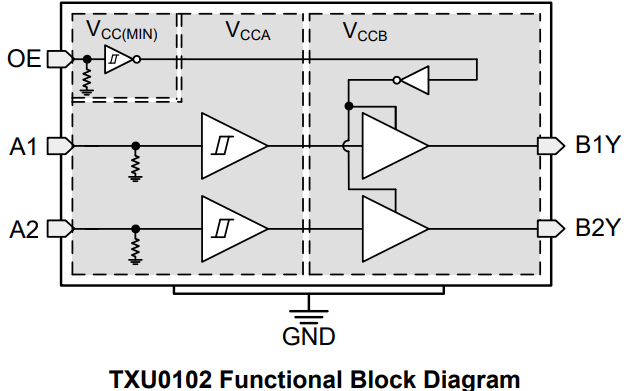

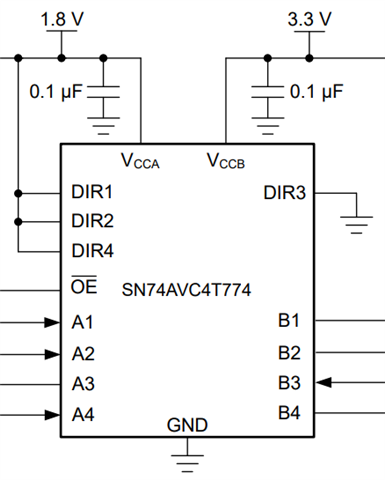

    您好、Jeff、
    由于自动感应器件的性质、所有器件的直流驱动强度都非常弱、因此无法为 TXB 找到 P2P 解决方案。
    您的电源使用多大的电压? 我们可以查看 TXU0102 和 TXU0202
    或者如具有单独 I/O 控制的 SN74AVC4T774。
