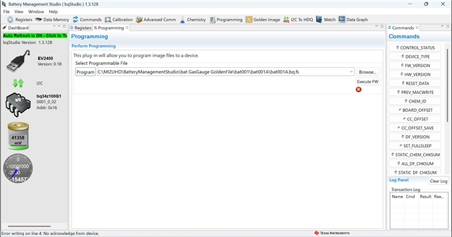

当我使用 BQStudio 将黄金映像文件写入 IC 进行大规模生产时、出现了错误“Error writing on line 4:no knowledge from device“。 请告诉我发生这种情况的原因和解决方案。
2.此外、当我使用“Programming"选项“选项卡写入 srec 文件时、BQ Studio 和 BQ34Z100-Q1 停止通信。 您能告诉我解决方案吗?

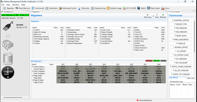

    我多次写信给同一个 IC。 当我在写入后关闭 BQ Studio 并再次启动时发生以下错误。 我在电路板上编写了大规模生产、除 BQ34Z100 之外的 IC 未连接到 I2C 线路上进行写入。 我还使用稳定电源供电。  即使我重新连接了 PC 和 EV2400 或再次将其打开、症状也没有改变。
    在那之后,我试图写的.srec 文件,情况如下。 请告诉我如何改进。

    该错误意味着电量监测计在 I2C 总线上没有响应。 请确保 bqStudio 自动检测电量计(不要从电量计列表中选择电量计)。 电量监测计必须加电、EVM 必须连接到 EV2400 上的 I2C 端口。
