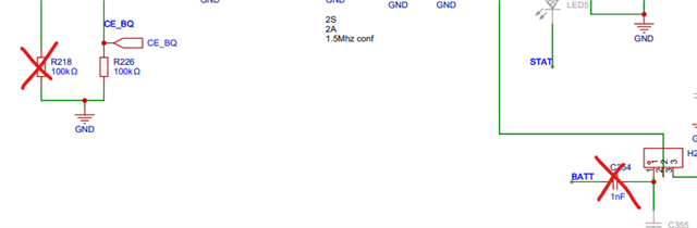

    根据原理图审阅、/QON 不能具有静态下拉电阻、如果未使用 shipFET、SDRV 必须具有电容器(连接到 GND 而非 BAT):

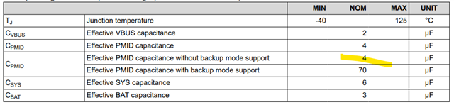

    施加直流电压降额后 PMID 上的最小电容低于。
    在 1uH 电容下使用 fsw=cSW 1.5MHz 可以接受、但使用 750kHz 和 2.2uH 时效率更高=电流更高、内核温度更低。

    感谢您的及时回复。 我已 将用于 PROG 的电阻器更改为 8.2K(对于 750kHz 2s 2A 配置)并安装了 2.2uH 电感器。 我还将 PMID 的有效电容降低到了约 2uF。 我知道可以通过固件使用和禁用 D+/D-、所以我将使其与 MCU 保持连接。 我也移除了 QON 上的电阻器。
