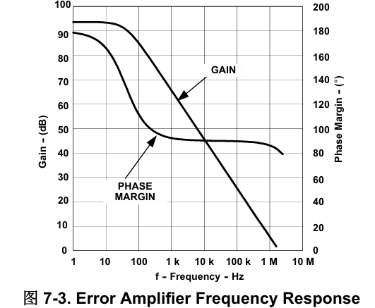

尊敬的团队:
如何理解下图? 它是否指从误差放大器输入到误差放大器输出(从 FB 到 COMP)的频率响应?
BRS、
Francis
    尊敬的 Francis:
    “误差放大器频率响应“只是误差放大器的开环增益。 理想情况下、此增益在直流时应该是无限的、但您可以看到、在直流时为 100dB(非常高)、并随着频率进行衰减。
    误差放大器的开环增益是 VOUT 与输入误差电压 Vr 之比。 VERR 是反相和同相运算放大器输入之间的电压差、在本例中为 FB 和 2.5V。
    John
    您好、John:
    感谢您的回复、那么波特图等于 H (s)= Vout (s)/[Vfb (s)–2.5V]?
    谢谢。
    BRS、
    Francis
    尊敬的 Francis:
    这是一种看待它的方式,是的。
    John
