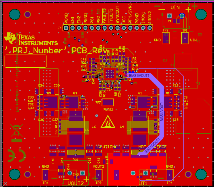

与的电压反馈相关  LM5137F-Q1-EVM12V 、演示板将 VOUT 电压检测组件放置在靠近 IC 侧的位置。 我有几个问题:
  1. 为什么它们不直接放置在 VOUT 输出焊盘位置? 这样不会提供最准确的电压检测吗?
  2. 演示板上的 VOUT 电压检测接地端为 AGND。 为什么不使用 PGND?
谢谢你
Yuming Lin

    为什么它们不直接放在 VOUT 输出焊盘位置? 这是否会提供最准确的电压检测?[/报价]
    这 更大限度地减少了敏感反馈路径中的噪声拾取、因为它会缩短 反馈分压器和 FB 引脚之间的布线长度
    PGND 承载高开关电流(数十安培)、这些电流会因寄生电阻和电感而产生压降。 这些压降会直接影响检测到的电压、从而导致调节误差 。AGND 是一个静态基准、电流最小、 如果使用 PGND、则提供稳定的参考点:分压器将检测到: VOUT -(I_LOAD×R_PGND_PARTIBOL) 、导致负载相关调节错误。

    您好、Onkar:
    感谢您的详细解释。它解决了我的问题。
    请随时关闭此主题。

    你(们)好
    我的道歉。 我忘记在上一条消息中包含图像。 请在下面找到它。
    谢谢你
    Yuming Lin
