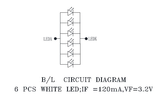

我正在寻找 3.5 英寸屏幕的背光驱动器。
屏幕背光由 6 个并联的 LED 组成。
最大电流 (IF) 为 120mA。
正向电压 (VF) 为 3.2V。
我们有 3.8V 电源。
您会为背光推荐哪种驱动器型号?
提前感谢
    您好、Chris
    根据您提供的规格:3.8V->3.2V/TPS92201、建议使用 120mA。
    是因为客户选择 6 个串联而不是并联的 LED。 可以升级 TPS923610。
    谢谢、此致。

    您好:
    此解决方案 (TPS92201)  对于 2.5V 至 3.3V 之间的 LED 电压 VF 是否仍然有效?
    您好、Chris
    好的、因为它是降压转换器。
