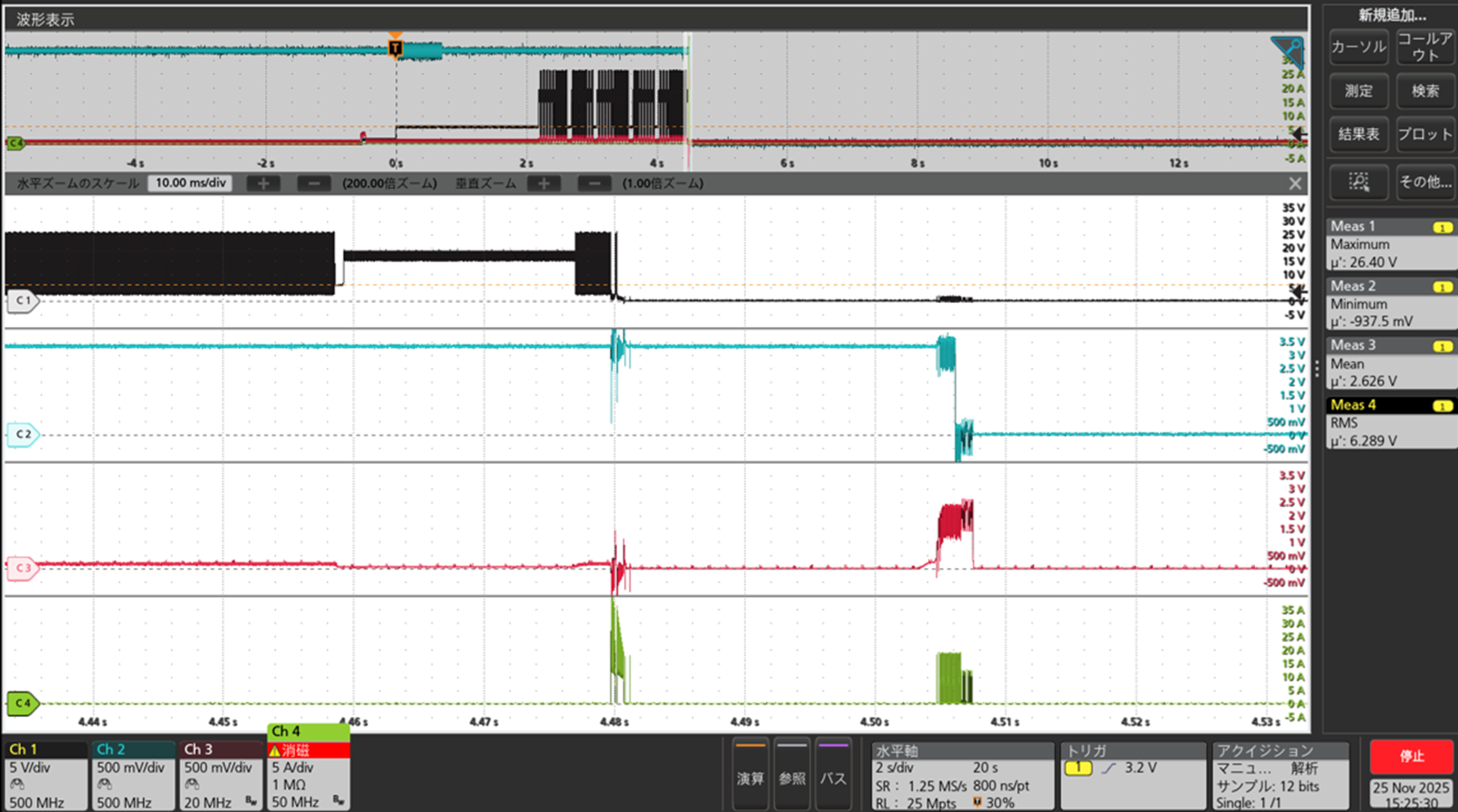

请查找两个 CdVdT 条件下的波形结果。
案例 1:CdVdT = 1000 pF
  • CH1:电子保险丝 OUT 引脚电压
  • CH2:电子保险丝 FLT 引脚
  • CH3:电子保险丝 IMON 引脚
  • Ch4:电路输出电流

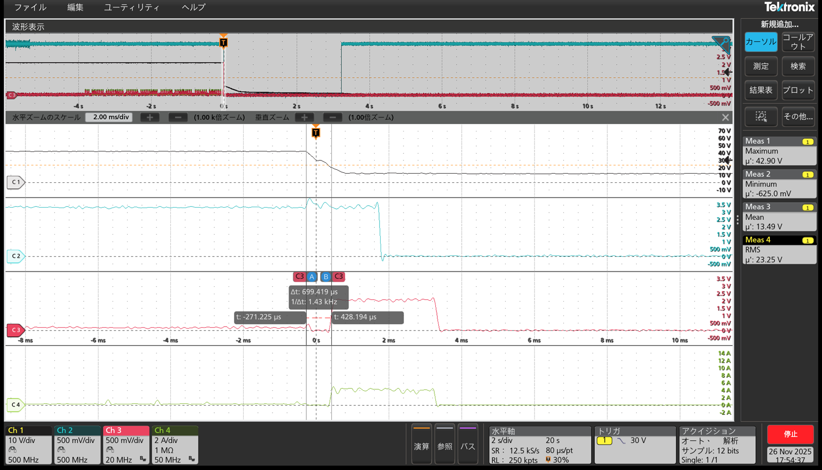

案例 2:CdVdT = 0.1 µF
  • CH1:电路输出电压(电子保险丝 OUT)
  • CH2:电子保险丝 FLT 引脚
  • CH3:电子保险丝 IMON 引脚
  • Ch4:输出电流
您能否解释一下 CdVdT 值与快速跳变时间 (tFASTTRIP) 之间的关系?
遗憾的是、这些是我们实验中的唯一波形。 如果需要、请让 TI 根据此信息验证预期行为。
    我无法从波形中算出任何东西。 这是短路波形吗?
    似乎没有更高。
    我想看看您是如何测量 tFASTRIP 时间的。
    我与内部团队进行了检查。 dVdt 和 tFASTRIP 之间没有相关性。
    tFATTRIP 响应可能因短路电流而异。
    “快速跳变比较器架构具有电源线噪声抗扰度、可在嘈杂的环境中实现稳健的性能。 此电源线噪声抗扰度是通过器件的过流水平 I (FASTTRIP) 来控制内部 FET 的关断时间来实现的。 过流越高、关断时间越短、tFASTTRIP (dly)。 在 IFASTTRIP < IOUT < ISCP 范围内的过载电流电平下、快速跳变比较器响应为 3.2µs(典型值)“
