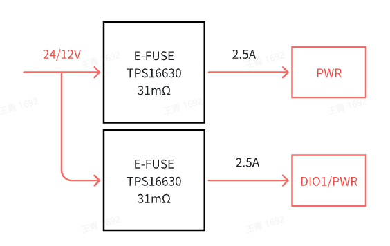

方法 1:使用两个 TPS16630 器件
第一种方法是使用两个独立的 TPS16630 电子保险丝、因为我之前已经成功使用这两个电子保险丝进行浪涌电流控制。 但是、关于通道多路复用、我有一个具体的问题:
  • 当 TPS16630 关断时、、是  OUT 引脚处于高阻抗 (Hi-Z) 状态 ? 我担心、如果器件不是 Hi-Z、当通道配置为 DIO 时、它可能会干扰外部信号。 image.png

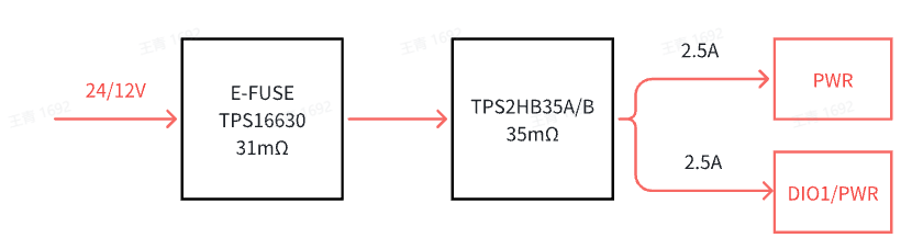

方法 2:TPS16630 +双通道高侧开关
我的第二种方法是使用单个 TPS16630 作为前端保护器、然后使用双通道高侧开关来控制两个负载。 这似乎是一个强大的架构。
  • 在这里、我主要关注的是选择高侧开关。 如果我选择一个没有适用于大电容器的内置浪涌控制机制的开关(例如  TPS2HB35-Q1 的“A"或“或“B"版本“版本 (已知可在过电流时立即关断)、此组合是否仍可用于为 8000 µF 负载充电、还是高侧开关只是保持跳闸进入断续模式? image.png
总之、我需要帮助澄清 TPS16630 在禁用时的输出状态、并了解方法 2 是否仅适用于专为容性负载设计的高侧开关(如 TPS2HB35-Q1 “C"版本“版本)版本)。
