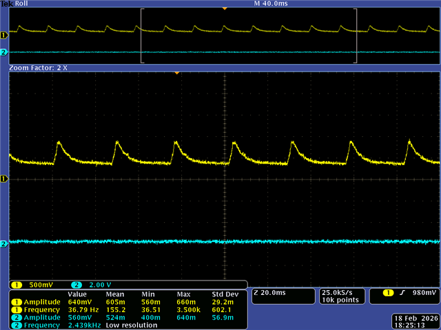

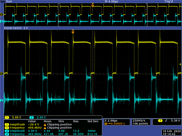

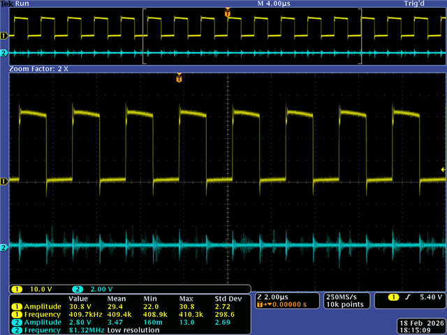

    除测量之外、请查看以下注意事项:-
    1、FB 电压在引脚 19 处稳定、直到输入电压超过 25V。 请参阅下图
    输入 24V
    输入 26V
    2. UVLO(引脚 4)处的电压在 22V 输入时升至 6V 以上、在变为不稳定时升至 6.6V 以上。 这会有什么不同吗?
    您好 Warren、
    器件似乎达到了一定的保护并进入断续模式。
    您可以检查电感器电流吗? 您能否放大 FB 上升区域、同时测量 FB、SW1 和 SW2 以及电感器电流?
    另一项测试是短接电阻器以测量平均输出电流、查看这是否有影响。
    UVLO 只需高于阈值。 只要电压保持在阈值以上、之后的变化就不是问题。
    Brigitte

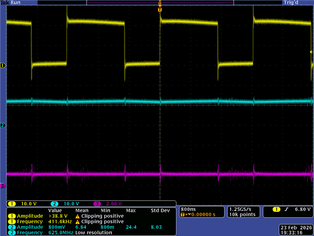

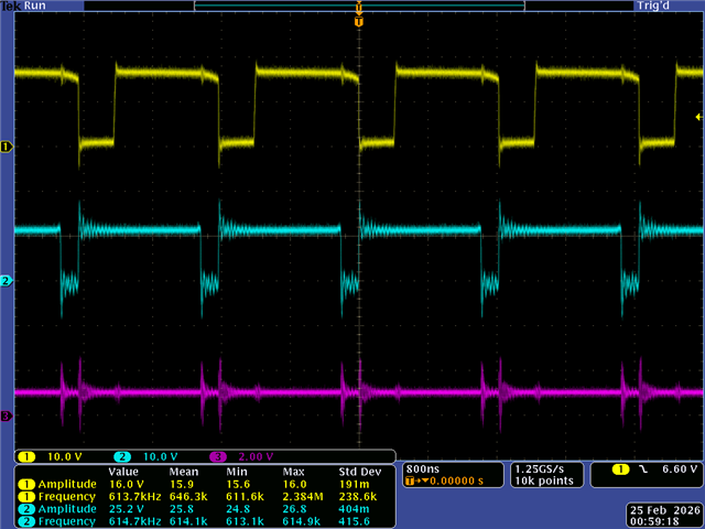

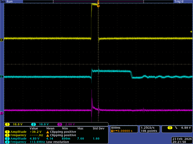

    请查看到目前为止的以下进展:-
    1. R29 的短接不影响

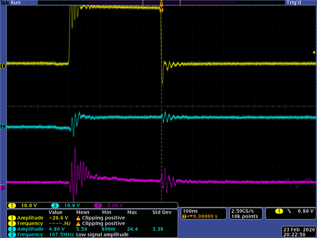

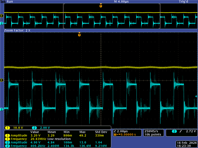

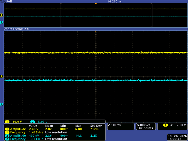

    2. SW1 (CH1)、SW2 (CH2) 和 FB (CH3) 的范围、10.5V 输入、12.6V 输出

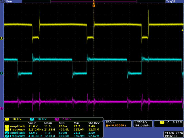

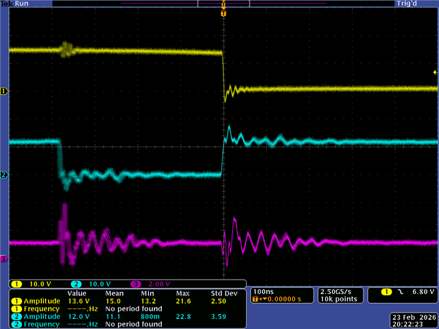

    3.  20V 输入、12.6V 输出下 SW1 (CH1)、SW2 (CH2) 和 FB (CH3) 的范围

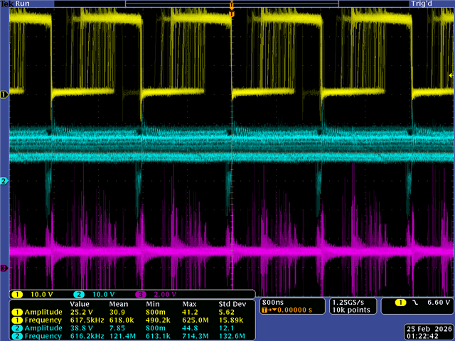

    4. SW1 (CH1)、SW2 (CH2) 和 FB (CH3) 在 26.5V 输入下的范围、输出不稳定
    5.放大 10.5V 输入、12.6V 输出下 SW1 (CH1)、SW2 (CH2) 和 FB (CH3) 的示波器
     6.放大 20V 输入、12.6V 输出下 SW1 (CH1)、SW2 (CH2) 和 FB (CH3) 的示波器
    7. 放大 26V 输入时 SW1 (CH1)、SW2 (CH2) 和 FB (CH3) 的示波器、输出不稳定
    嗨、Brigitte
    这可能不会产生 FB 引脚上的纹波。 随着输入电压接近 26V、这会增加振幅。 纹波接近 2Vpp、最高 26.5V。 在 26.7V 时变得不稳定。 我能在 FB 引脚上尝试一个小电容吗?
    1. SW1 (CH1) 和 FB (CH3) 为 26.3V
    2. SW1 和 FB 为 26.7V

    我从 GND 切断同步并将其连接到 Vcc。 这改变了单元变得不稳定的点。 我还尝试了降低和增加开关频率。 我尝试在 300kHz 开始,但这没有太大的区别。 然后、我将频率调整为 615kHz (R18=50k)。 这仍然不稳定、但在大约 29V 时返回。 唯一的问题是 PSU 无法提供超过 1A @ 30V 的电流
    您好 Warren、
    在“4.  SW1 (CH1)、SW2 (CH2) 和 FB (CH3) 在 26.5V 输入下的范围、输出不稳定“两个开关节点同时处于低电平、这意味着两个低侧 FET 都导通。 当器件由于保护等原因进入待机模式时、就会发生这种情况。
    SYNC:当您通过将 ISNSx 连接到 GND 来禁用电流限制功能时、可以将 SYNC 连接到 VCC 或 GND、但如果您要启用输出电流限制并且 SYNC 连接到 GND、则电流限制设置为负值、而不是正。
    当您更改了 SYNC 引脚时、现在该设计从哪里进入断续模式?
    您提到的可不稳定似乎是断续模式。 请检查 SS 引脚。
    我们现在需要确定当输入电压增加到 26V 以上时、哪个保护导致器件进入断续模式。
    Brigitte

    您好 Warren、
    当 SYNC 在启动时连接到 GND 时、电流限制设置为负值、因此我想、这就是行为差异所在。
    您在 FPWM 模式下运行器件、对吧?
    如果是、我建议减慢电压环路、例如通过增大与电阻串联的电容或减小电阻来减慢速度。
    Brigitte
