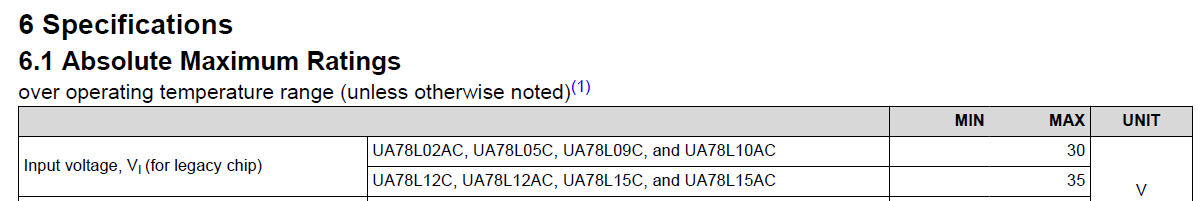

需要了解 UA78L05AIDR(传统)的输入电压范围、因为数据表中未提供该范围。 请参阅以下数据表中的快照
    Eduardo Linares 感谢您的答复。 您是否建议对于 UA78L05AIDR、该范围也应该为 7V 至 20V、并且稳压器应在此范围内运行、而不是达到最大额定值、对吗?
    尊敬的 Sadatan:
    是的。 您应保持在 ROC 条件内。 我们 LDO 数据表中的大多数(即使不是全部)规格都基于该表中的内容。 如果您偏离了该表、我们并不总是保证输出电压精度等规格。
    绝对最大/最小电压定义了在您可能立即对器件造成明显损坏之前可以驱动引脚的高/低程度。
