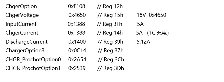

当我们尝试通过 BQ24780S 为 4 节 4.5V 电池包充电时、我们发现电池两端的电压限制约为 17V、仅为电池包额定电压的 80%。
充电适配器的功率为 100W (20V 5A)。 以下是一些寄存器设置。

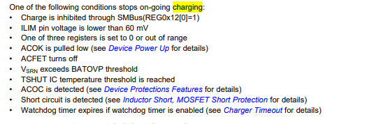

    您能否确认充电器在上述任何一种情况下均未跌落?
    基督教。
    尊敬的 Christian:
    请检查以下文件以了解所有条件。
    e2e.ti.com/.../ATT_5F00_01BAB6.eml
    您好 Lumina、
    此文件不提供任何新的或有用的信息。 请让客户检查 BQ24780s 是否符合上述任何条件。
    基督教。

    我们检查了 ChargeCurrent()、ChargeVoltage() 和 InputCurrent() 寄存器、发现当我们将充电器电流设置为 5A 时、即使笔记本电脑已断电、电池也不会充满电。 但当我们将充电电流设置为 3A 时、电池可以充满电。
    而适配器的输入功率为 100W。

    发生问题时、我们读取的寄存器值如下所示:
    REG0x12[0]=0
    ChargeCurrent ()=0x13FB
    ChargeVoltage ()=0x4650
    InputCurrent ()=0x1388

    发生此行为时最好捕获输入电压、我担心输入适配器崩溃、这就是导致器件停止充电的原因。
    您是否也确认设备不在这些条件下、之前您发送了电子邮件链、但它没有任何有用的信息。
