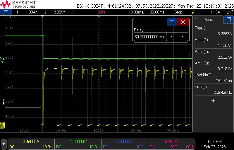

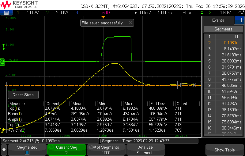

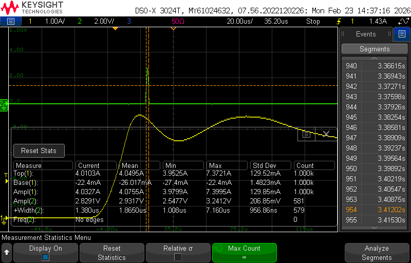

我看到的奇数行为发生在低温 (–40°C) 和低输入电压(低于~18VDC)下。 在这些条件下、当输出短路时、每当芯片退出热关断并重试启用输出时、_FAULT 引脚都会表现出正向干扰(宽度~1.3us)。 最终,几秒钟后,这种行为消失(干扰停止),但我想知道这些干扰的性质开始,因为它导致我们的一些测试失败。 在数据表中、根据我的配置、一旦器件进入热关断状态、_FAULT 引脚应该保持低电平、即使内核温度低于最大值减去迟滞电平并且输出重试(并进入电流限制状态)也是如此。
您能解释一下这种行为吗? 请参阅随附的屏幕截图:通道 1 是发生输出短路时的电流;通道 2 是_FAULT 引脚电压。
我还发现、在上述条件下、我引入的“短路“信号中增加电感会在_fault 引脚上可靠地产生这些干扰、在某些情况下会无限期地产生这些干扰。 脉冲宽度也会增加。 我不会通过讨论我为什么会发生这种情况的理论来引导证人。 任何帮助都将非常感谢!

    之所以会发生这种行为、是因为当器件重试时、它将再次将 FAULT 设置为高电平、直到再次发生故障、因为故障会立即恢复其关断、因为电感器会在导通期间减慢 di/dt、器件所需的时间将变慢、并且需要更多的时间才能达到 ILIM。
