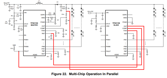

尊敬的团队:
我们的应用要求我们使用多达 12 个灯串的主从配置。  我的问题是、主灯串和从灯串可以在不同的电流设置(不同的 ISET 电阻器)和独立的 PWM 下运行吗?
我们正在寻找一个示例、即总共运行 8 个 LED 灯串、其中主 IC 上的 200mA 处有 4 个 LED 灯串、从 IC 上的 60mA 处有 4 个 LED 灯串、并将 PWM 用作“启用“。 这是可行的。
Danilo
    尊敬的 Danilo:
    这里的 LED 配置是什么? 您能帮助澄清一下吗?
    基本上、它支持主器件和从器件(作为电流阱)、如 DS 图 22 所示、而请注意 从器件的 OVP 引脚电压必须比主器件 OVP 引脚处的电压高 3%、并且余量差异可能会导致此处出现热问题、您可以添加与 LED 串联的电阻器来平衡差异。
