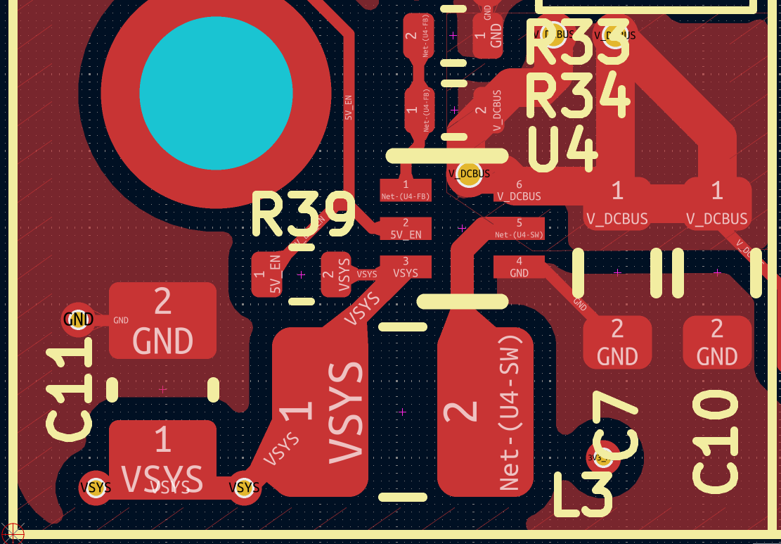

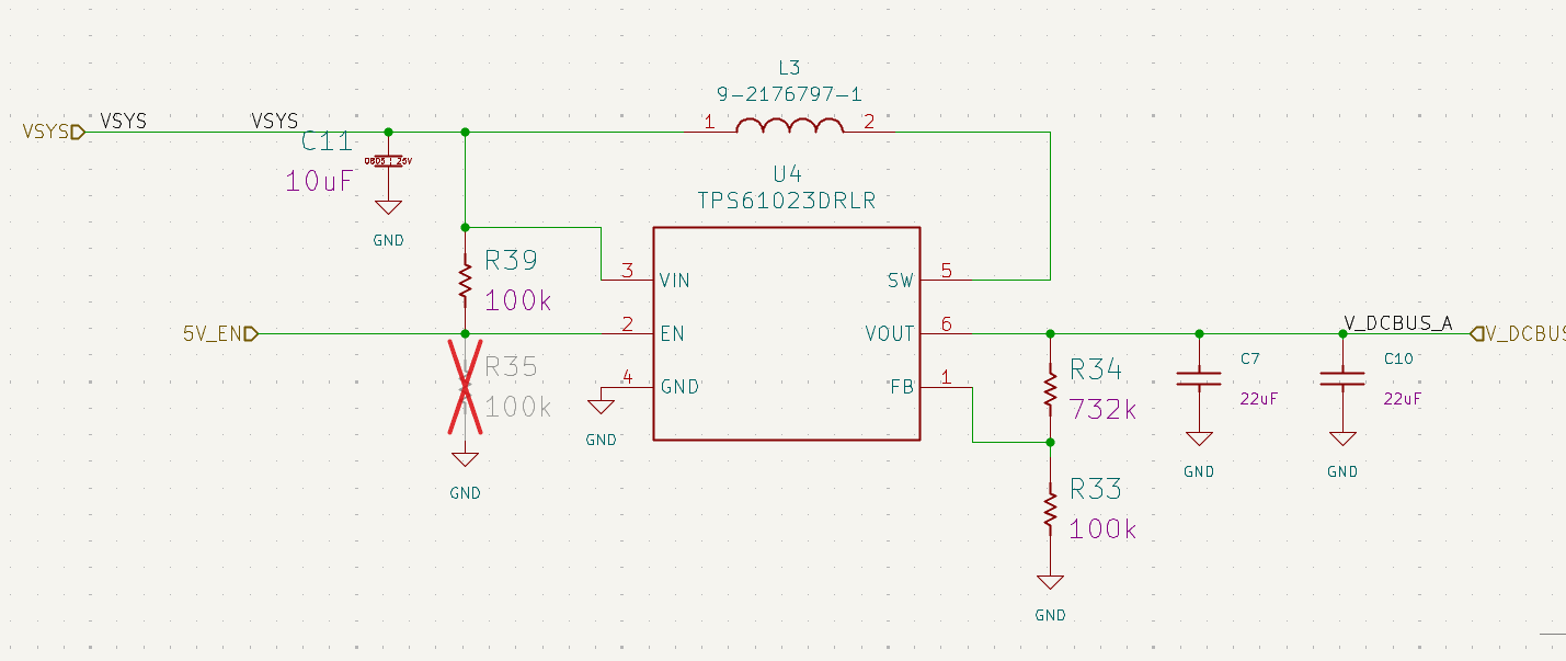

您好:
我们正在开发一款尺寸非常严格的新产品。 该系统可以通过 LiPo 电池或 USB 供电。
为了管理电池充电、我们使用 BQ25170J 、它工作正常。 才能保持稳定 5V 直流母线 、我们使用的是 TPS61023 升压转换器
在原型验证过程中、我们观察到以下行为:
系统最初按预期工作。 例如、在最新的测试中、它大约正常运行 一小时 包括在负载下以及在两者之间改变输入电压的情况下 3V 和 5V 、包括传入和传出的转换 直通模式
不过、一段时间后(在最新的情况下,在升压时 3V 输入到 5V 输出 )、 TPS61023DRLR 停止调节 并且它的输出电压变为约等于输入电压、实际上就像它一直处于连续状态一样 直通模式
发生该情况后、器件不会恢复正常运行。 恢复正确行为的唯一方法是 用新器件替换 TPS61023
目前、我们不确定导致此问题的原因。 由于封装尺寸非常小且 PCB 布局紧凑、因此我们也很难进行调试。
作为起点、您能回顾一下我们的 和 PCB 布局的起点 以检查是否存在任何设计问题?
提前感谢您的支持。
