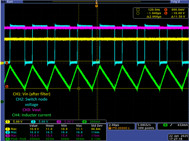

您好:
我正在开发一个 IC、该器件将 TPS92682-Q1 降压转换器和一个 TPS92520-Q1 升压转换器(用于 CV 模式)通过 SPI 在菊花链配置中连接在一起。 首先是降压转换器、之后是升压转换器。
我的代码设置不适用于此设计、我将向您展示我正在做的事情、也许问题出在这里:
  • 第一步是将 12V 连接到 IC
  • 此后、我复位降压转换器并设置所需的电流+ PWM
  • 第三步是复位和配置升压转换器。 我将发送以下消息(从 TPS92682-Q1 数据表中提取):
1 000000 1 10110000 #EN
1 000001 1 01100011 #CFG1
1 000110 0 11111111 #softstart
1 000111 1 11011000 #CH1IADJ <<50V>>
1 001011 1 00000011 #CH1PWMH
1 001010 0 11111111 #CH1PWML
1 001101 1 00000011 #CH2PWMH
1 001100 0 11111111 #CH2PWML
1 001110 1 11111111 #ILIM
1 010110 1 0010001 #OV x1.025
0 010001 1 00000000 #FLT1
0 010010 1 00000000 #FLT2
1 000000 1 10110011 #EN
  • 要将所有消息通过降压转换器推送到升压转换器、我将在为升压转换器发送一条消息后发送通道停用消息
  • 用户指南 TPS92682 帧定义和示例告诉我发送 0x23 0x00 和 0x25 0x00 来初始化器件、但我在原始数据表中找不到这种信息。 这是否必要?
  • 此外、降压转换器是否需要连接到 50V、才能处理任何 SPI 消息?
感谢您的帮助
    尊敬的 Lukas:
    为了更有效地帮助您、我需要一个原理图和波形。 请发送电子邮件给我和 Francis d-louis@ti.com 和 Francis Houde
    以下是我们需要的内容:
    和 PCB 布局的起点。
    输入/输出要求、例如 Vin min 到 max、Vled min 到 max、Iled min 到 max、调光 PWM 类型、并联 FET 或模拟调光、以及调光频率和占空比范围以及开关频率
    以下波形:
    电感器电流
    开关节点电压
    输入电压
    输出电压
    这是您的示波器截图应该是的样子、通道在图片中标记、我需要相同的时间分段:
    Daniel Louis
