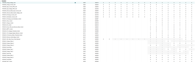

    请提供寄存器转储。

    您好 Christian:
    是的、我尝试使用高达 20V 的电压和 5A 的电流限制。
    这里是寄存器。
    感谢您的帮助!

    您好、Pierre、
    我没有修改 EVM 上的任何其他内容。
    我将 Rtop 设置为 150k Ω 并将 2.7V 电池连接到充电器。  [/报价]
    如果 Rtop (R28) 是您所做的唯一更改并且 R64 保持不变、则充电调节电压将~18.5V、这个值太高了、因为输入只有 12V。
