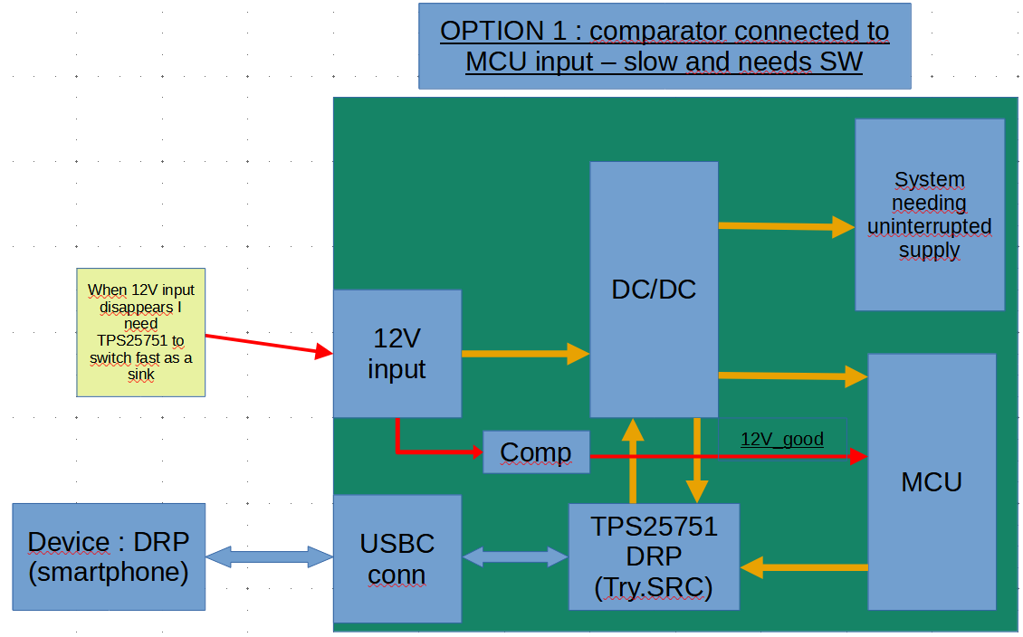

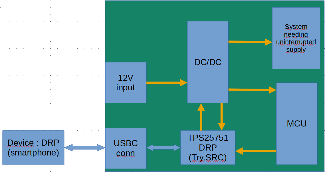

我正在使用 TPS25751 在配置为 Try.SRC(客户端要求)的 DRP 中进行设计、该应用具有以下架构:
但当我失去 12V 电压时、还需要有一个不间断的电源、以便 TPS 可以切换为受电方。
我正在考虑此解决方案:

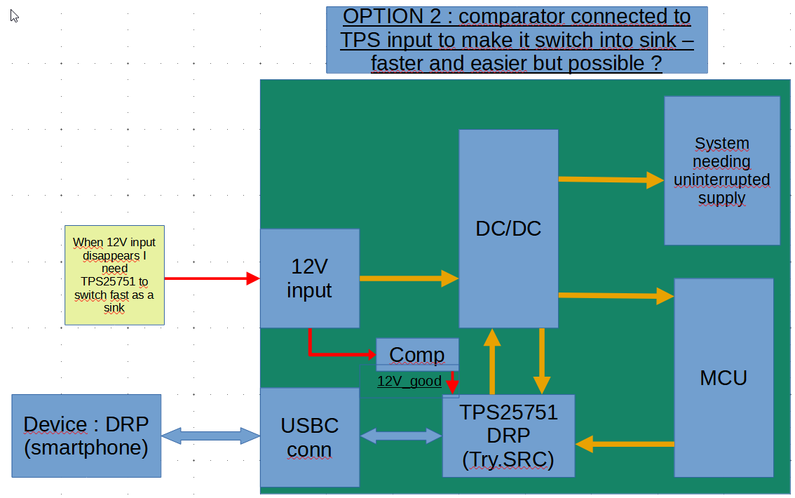

但如果可能,这一个看起来更好:
顺便说一句,我不知道 CC 线路上的负化将花费多少时间,所以这可能是限制因素。

    尊敬的 :
    是的。 TPS25751 和 MCU 通过 I2C 进行通信。
    请查找更完整的架构:

    谢谢你的耐心,我回来给你。 我查看了您发送的更新后的方框图、发现了以下内容:
    • PP5V 是 PD 控制器的输入电压、无法输出可用于 IN2 直流/直流转换器的电压。  PP5V 用于为内部 CC 逻辑供电并为 VCONN 供电。  如果要供电、您需要为 PP5V 提供 5V 和最小 350mA。
    • PPHV 是双向的、这意味着您可以通过该引脚接收功率。 我建议在 PD 用作受电器件时使用 PPHV 将电压发送到直流/直流模块。
    • 当 12V 输入不 可用且 PD 控制器从 USB-C 连接器接收信号时、移动电源的电源规格是什么?

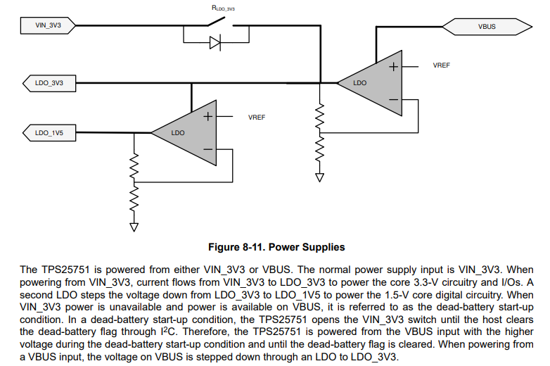

    • 器件正常运行需要 VIN3V3。 如果 VIN3V3 不可用、PD 控制器将  在电池无电/无电池模式下运行。  请从下面的 TPS25751 数据表中查看更多电源信息:
        总之、如果器件处于电池无电模式、则 PD 控制器只能充当受电方。 计划如何为 VIN_3V3 供电?
    • 对于比较器、 TPS25751 具有可配置的映射 GPIO 事件 、使其能够接收输入信号。  但是、没有事件允许 PD 控制器发起电源角色交换。 话虽如此、您最好使用 MCU 来传达 PD、以便在 12V 输入不再可用时切换为接收端。
