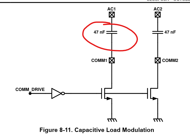

您好:
在 IC BQ51013C 数据表中、图 8-11 显示了连接的 47nF 电容器。 但是、上面的文本提到 22nF。 此外、评估板连接了 22nF 电容器。 图是否不正确、或者我应该将哪些电容器连接到 COMM 引脚?
 IC 是否有任何计算工具? 例如、计算谐振电路?
    您好、John
    首先、22nF 是一个不错的值。  但是、如果发现通信问题、可以增加 Comm 电容值。 最大值为 68nF。
    抱歉、没有该器件的计算器工具。
    您好 Bill
    感谢您的反馈。 好的、我从 22nF 开始。
    数据表的第 9.2.1.2.6 节说明需要工具来计算 FOD 检测。 不幸的是、我找不到、这就是我提出的原因。
