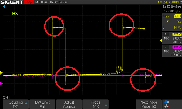

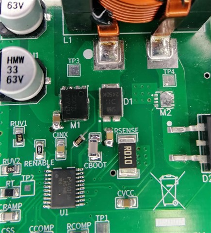

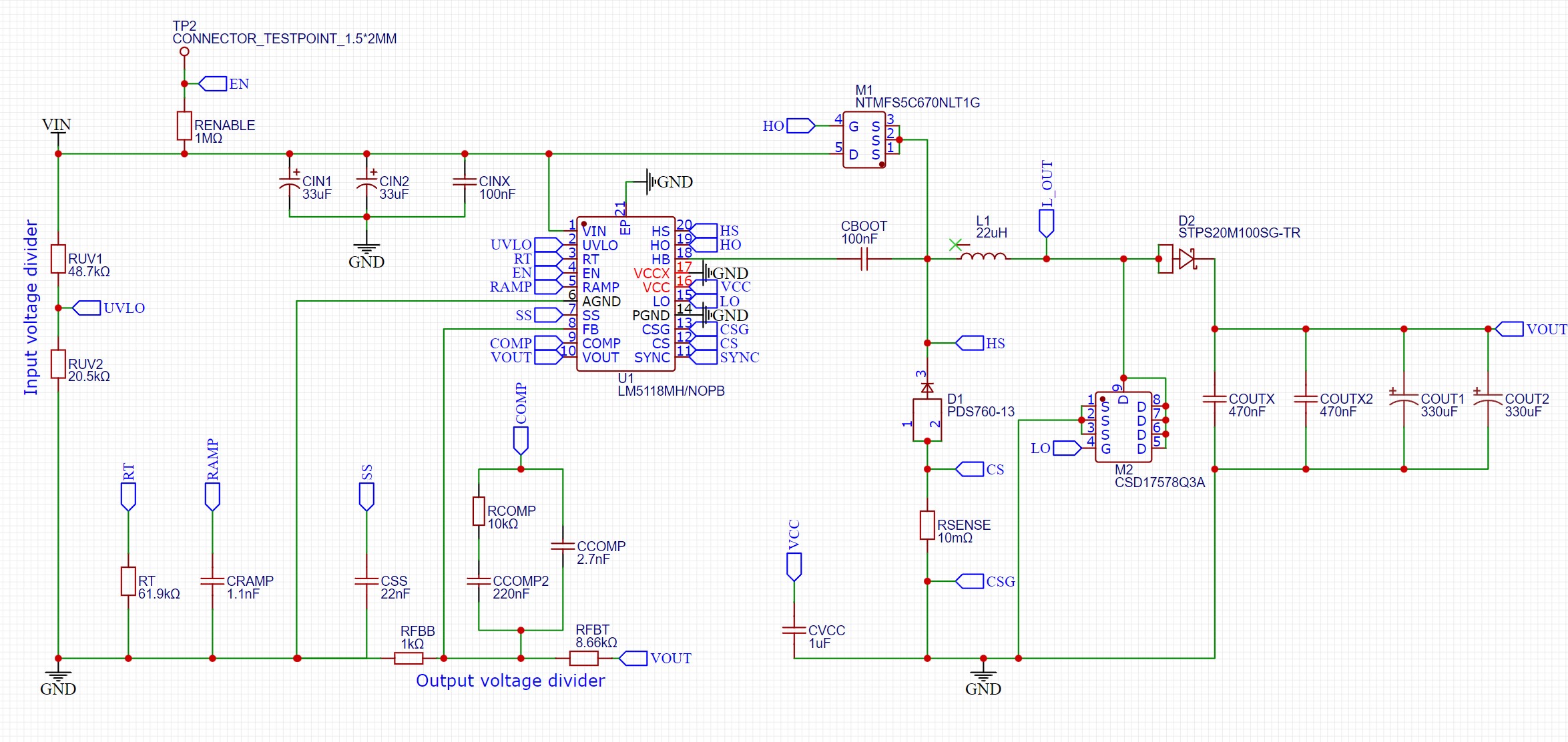

我使用的是 powerdesigner 提供的 LM5118 设计、出现了输出电压不稳定的问题(测试输入电压 12V)。
当我连接它(空载且电流限制为 100mA) 时)时、电流约为 10 –20mA、输出电压波动在 3V –14V 左右、因此我尝试看看是否需要负载才能稳定、我向输出连接了 51k、并向由 LO 引脚驱动的 M2 (CSD17578Q3A) MOSFET 开始冒烟、电流消耗为 3A(可能受电源限制)、电压约为 2V。
与原理图唯一不同的是将 RFBT 从 8.66k 更改为 10k(因为我没有它)、因此输出应该~13.5V。

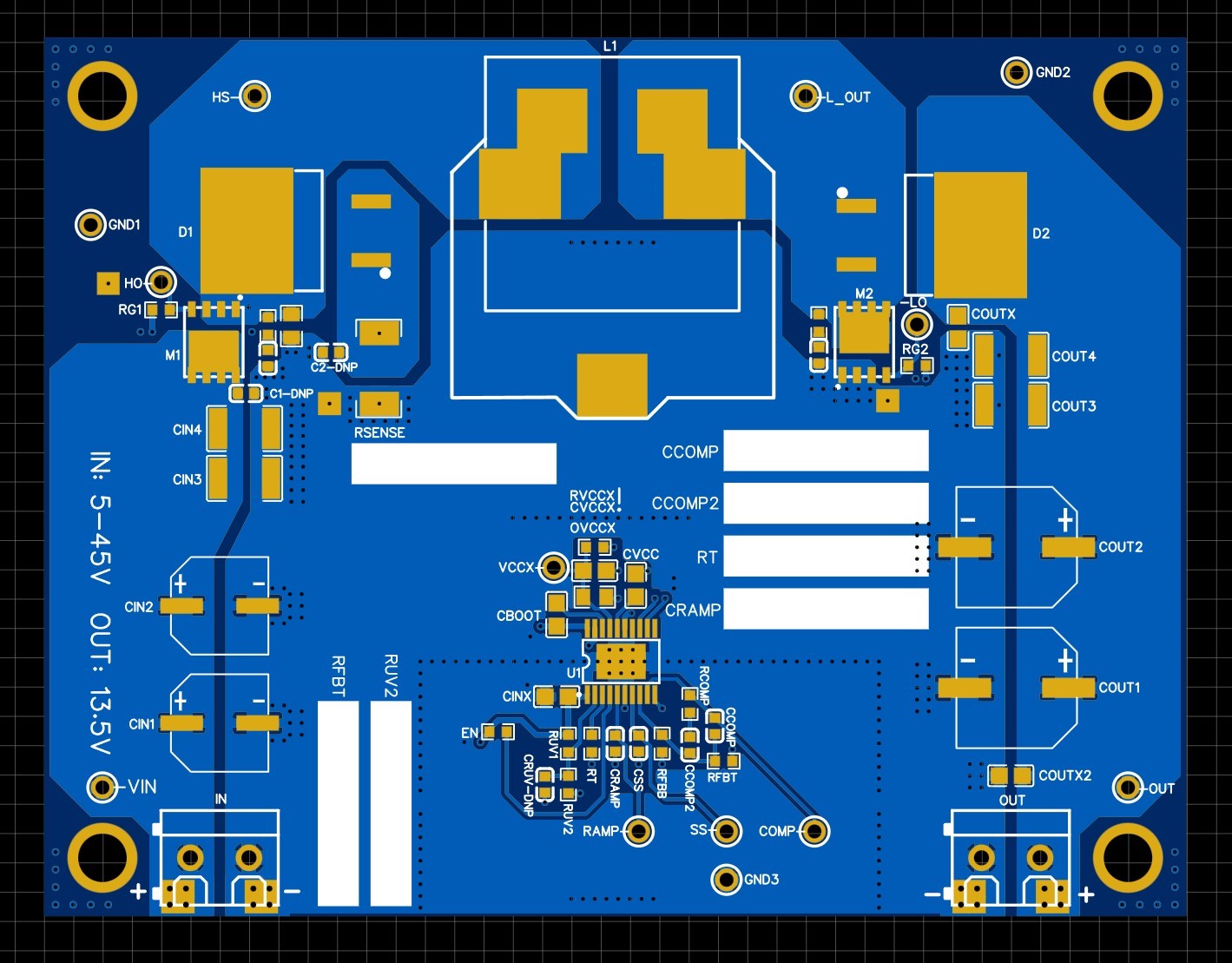

我附上了 Powerdesigner 原理图和我自己的封装尺寸(目前未在寻找 EMI/EMC 指南,但可随时提出建议)。
Webench Power Designer 设计: WBDesign3 (1).pdf
我的原理图和布局:
L_OUT 和 SYNC 仅连接到测试焊盘。
谢谢、此致、
Anze

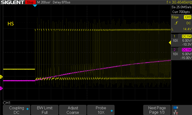

    尊敬的 Anze:
    感谢您使用 E2E 论坛。

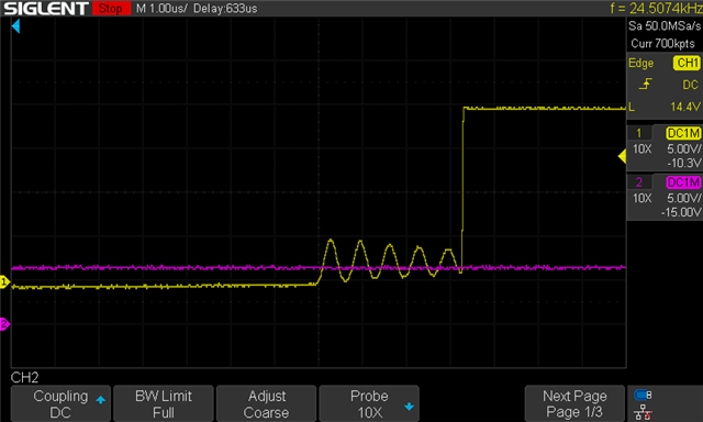

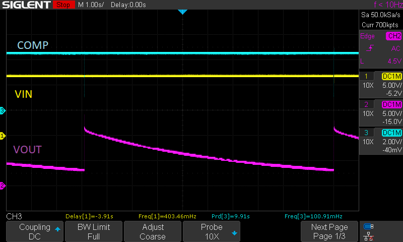

    为了进行进一步调查、如果您可以提供包含以下信号的示波器图将会很好。
    -电感器的两侧 (HS / L_OUT)
    - COMP
    - VOUT
    VIN
     Stefan

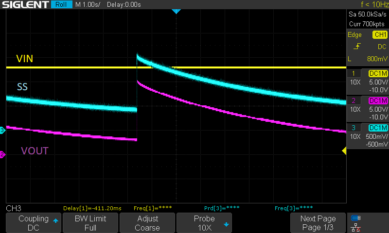

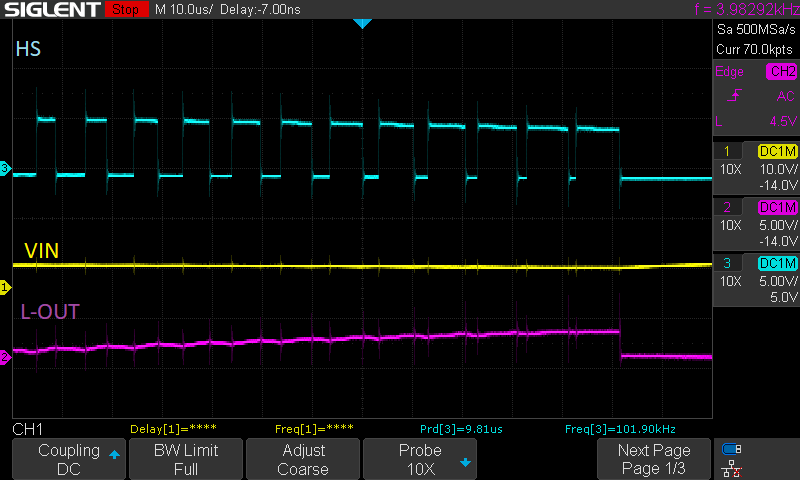

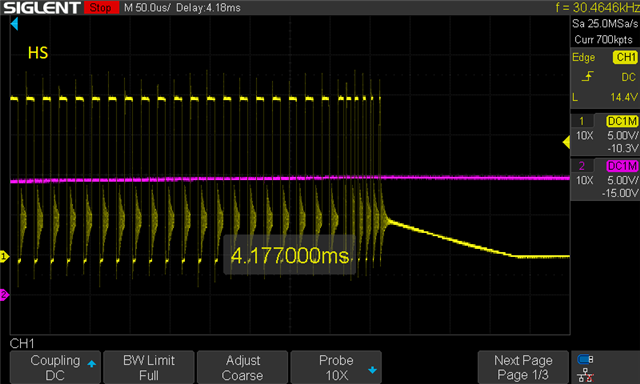

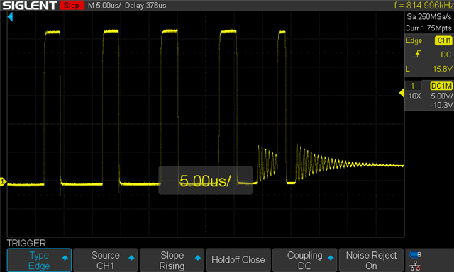

    您好、Stefan:
    感谢您的答复。 随附示波器图 — 如果您需要更多信息,请咨询。
    只需注意 M2 现在已熔断、我可以根据需要进行替换。
    谢谢、此致、
    Anze

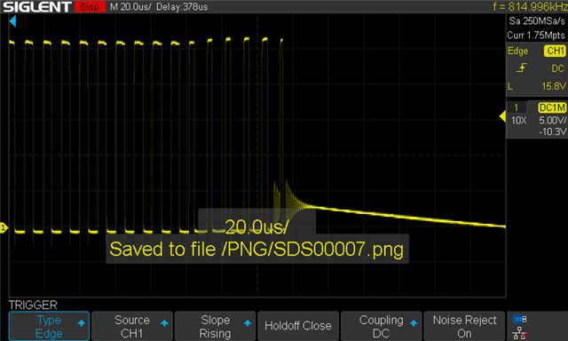

    尊敬的 Anze:
    请检查您的输入电源 — 这似乎不稳定或无法提供所需的电流。
     Stefan

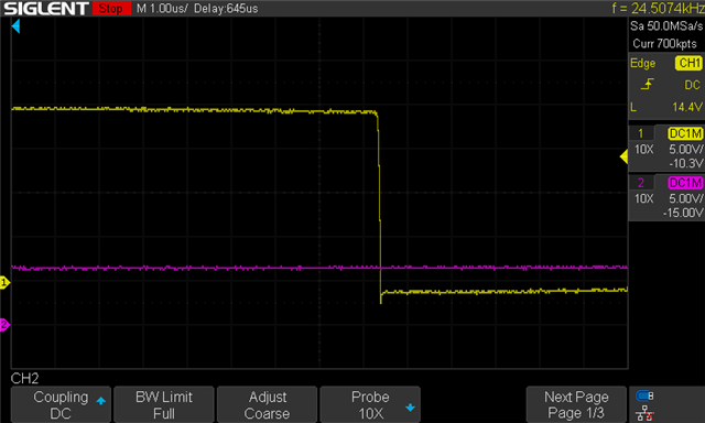

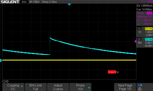

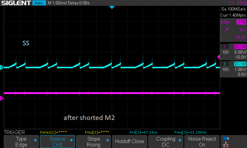

    这可能是因为 M2 对地短路(烧毁)。 我将其拆焊并绘制了新的图:
    请注意、没有负载。
    感谢您的帮助!
    Anze

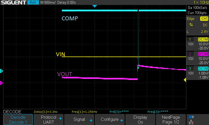

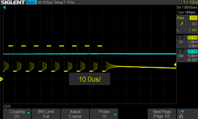

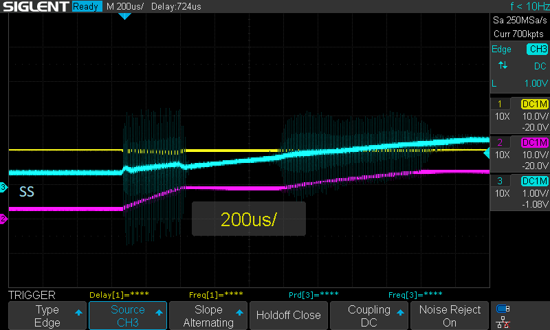

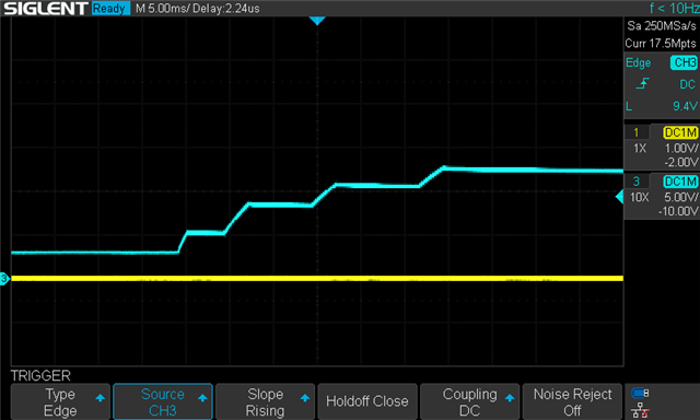

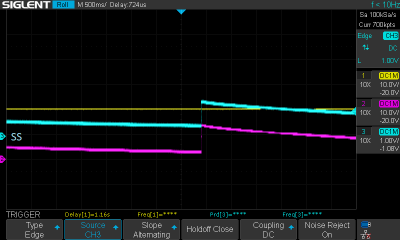

    尊敬的 Anze:
    感谢您的更新。
    您能否提供一些更多示波器图:
    还探测 SS 信号(相同设置高于该设置并持续 10ms)
    放大上述示波器图 (10ms)、以看到 HS 上的~ 5-10 个脉冲。
    您是否还可以探测电感器电流?

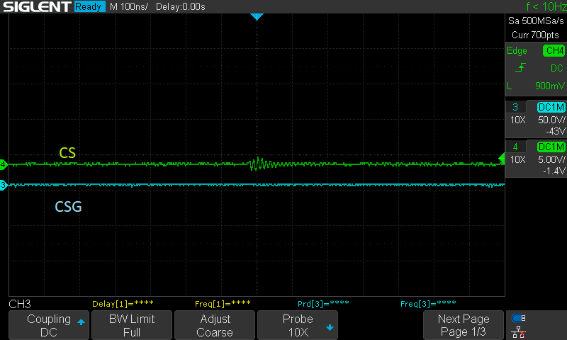

    探测 CS/CSG 上的电压是另一种选择、但由于信号小和噪声高、这并不容易、并且需要良好的设置以及非常短的探头 GND 环路
    尖端和接地筒:
    https://www.ti.com/seclit/ml/slup385/slup385.pdf
    幻灯片 28
     Stefan
    您想让我通过保持移除 M2 或使用新 M2 来绘制这些图吗?
    尊敬的 Anze:
    它应该在工作板上、以便更换 M2。
    上述测量是如何完成的?
    到目前为止、您测试了多少块电路板?
     Stefan
    一个电路板。
    第一批图是电路板上熔断的 M2 — 因此 L_OUT 短接至 GND。
    卸下 M2 的第二批产品。
    我没有电流探针。
    现在使用替换 M2(电源电流限制为 100mA — 空载):
    ^^在较长的时间段内没有发生任何情况。
    是否怀疑 LM5118 熔断/有故障?
    原理图是否正常?
    谢谢、此致、
    Anze

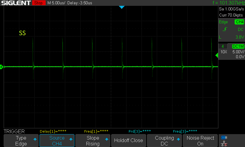

    尊敬的 Anze:
    因此、由于电路板无法正常工作、第一次测量并不能真正提供有用的信息。
    一般而言、如果电路板无法正常工作、最好检查另一个 PCB 以避免调试焊接或制造问题。
    一般来说、原理图看起来是可以的。 正如 Gregoryz 所述、使用一些栅极电阻器有助于减慢开关速度并避免振铃问题、可在第一个调试阶段发生击穿、然后在电路稳定运行后进行优化。

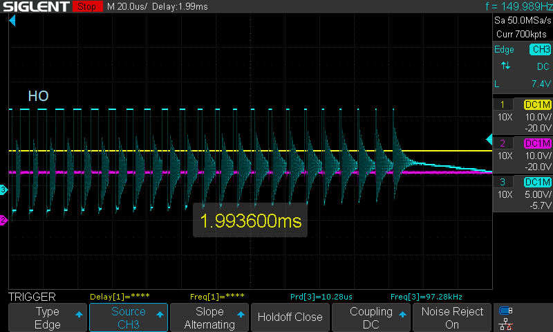

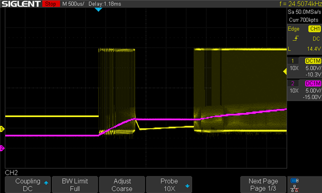

    现在、您在示波器图上看到的是连续重启(SS 上升和下降)。 奇怪的是、SS 会上升至相当高的电压电平、而不是缓慢上升(在~3ms 内)。 请检查 CSS 是否正确连接。
    这种快速 SS 斜率还可以解释 VOUT 会上升、然后再次下降。 每次启动尝试时、都会检测到由于高浪涌而导致的过流事件并触发重启。
     Stefan

    大家好、感谢您的帮助。
    我进行了更多测量并仔细检查了 LM5118 引脚是否与其他元件连通。 一切看起来都还可以。
    仍然找不到 这种 行为的罪魁祸首。
    VCC 引脚电压为 6.89V。 下图中的 SS、CS、CSG、RAMP、LO、HO 和 UVLO 引脚。 在探测 LO 时、M2 再次短路、100mA 处的电源受到电流限制。
    我尝试了输入 18.5V、因此应仅处于降压模式。
    移除短接的 M2 后、I 还在仅降压模式下测量了 FB 和 COMP:
    我恳请各位就这一问题提出任何方向。
    是否应该添加斜坡电阻器?

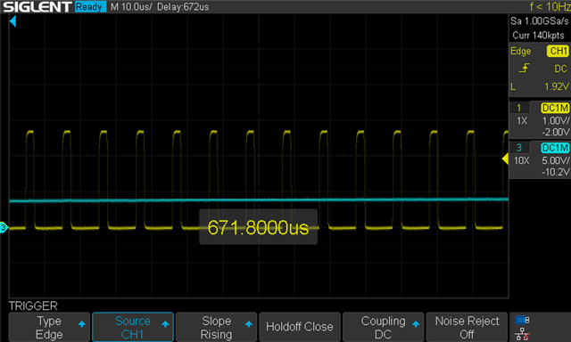

    尊敬的 Anze:
    您是否还提供示波器图、在其中进一步放大以可以看到一些 (~10) 个开关周期。
    ESP。 来自 HO、COMP、SS、VOUT
    (请使用工作板。
    工作板上的 M2 MSOFET 变热。 通常、MOSFET 会因过流(变得非常热)或过压而损坏。
    注意:CS 上的测量值对该标度没有帮助。 此信号为几 mV — 量程为 500mV/DIV 时、您看不到任何内容。 如前所述、该信号不容易测量。
     Stefan
    尊敬的 Anze:
    我怀疑 M2 MOSFET 在关断过程中被电压尖峰损坏。
    如果您仍在使用 CSD17578Q3A 作为 M2 MOSFET、我会尝试添加大约 100 Ω 的栅极电阻器、它应该会延长其关断时间和限制
    系统设计挑战。 如果这不利于保护 M2 MOSFET、我会 在漏极和源极与 SMAJ12A 之间添加 TVS 二极管、例如 SMBJ16A
    栅极和源极之间应尽可能靠近 MOSFET 端子。
    一旦 M2 MOSFET 不再损坏、您将有时间进行测量和调试电路。
    Grzegorz

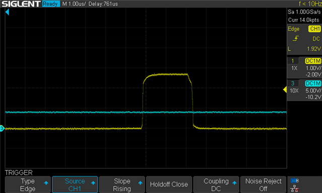

    大家好!
    感谢您的支持和指导。
    Grzegorz、LM5118 发生故障时没有负载。 M1 还可以 — 门在测量时已充电。 我在刮板轨道上添加了 50R 0805 SMD。
    我用新的替换了 LM5118。 CCOMP2 为 10nF。 M2 不在电路板上。
    Stefan、我厌倦了按要求测量。

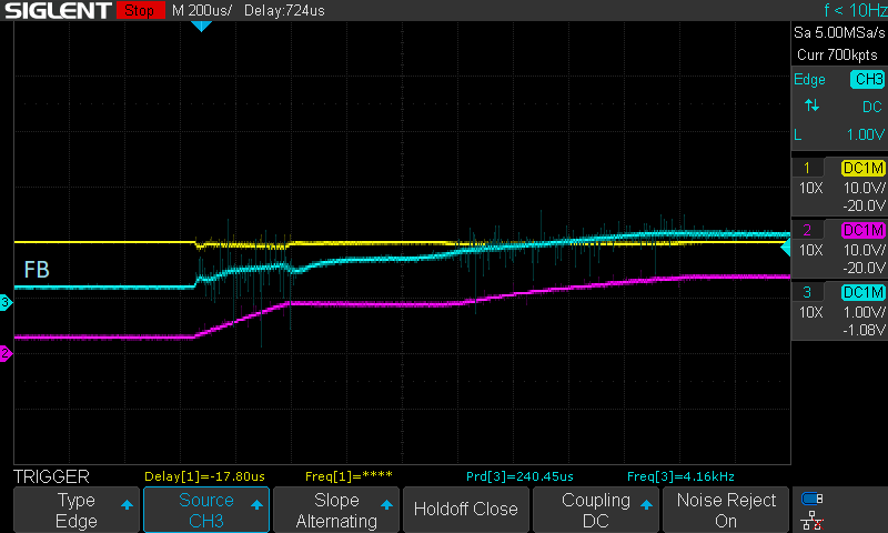

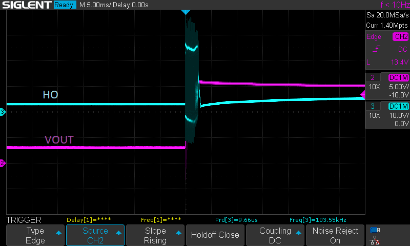

    以下是测量、进度不大、行为相同:
    (VIN 和 VOUT 是所有曲线图中的相同探头)
    补偿:
    FB:
    SS:
    UVLO:
    HO:
    LO:(M2 偏离电路板) :
    谢谢、此致、
    Anze

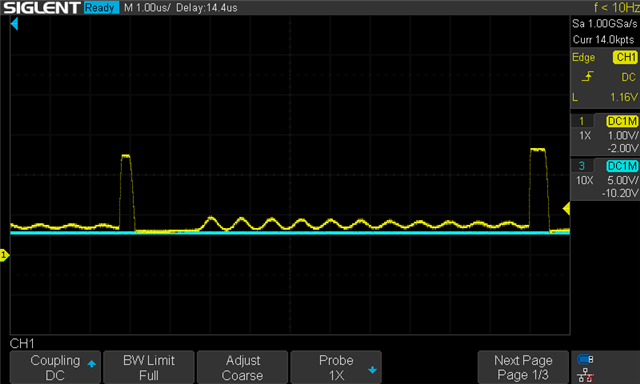

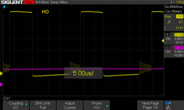

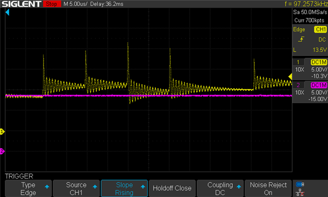

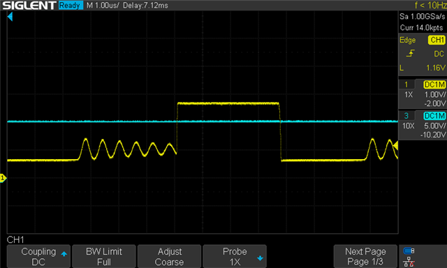

    尊敬的 Anze:

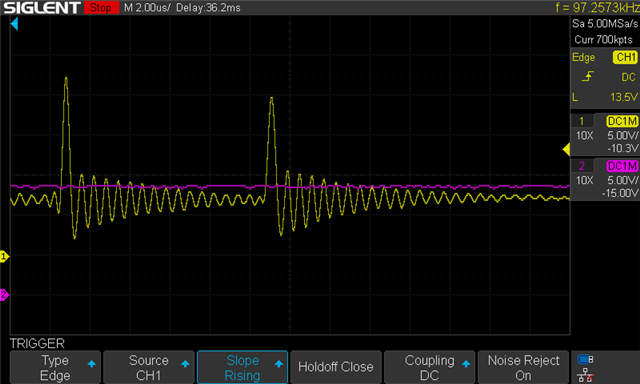

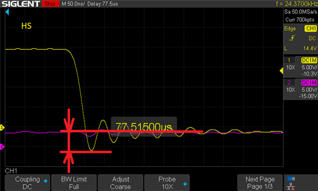

    我担心上面显示的 HO 信号。 您遇到了探头设置问题或 PCB 上出现了 GND 问题。
    您能再次检查一下这些测量结果吗? 它不应低于 GND(或仅适用于短下冲)。
     Stefan

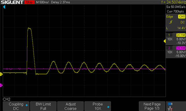

    尊敬的 Anze:
    感谢您提供上述所有信息。 50R 栅极电阻器放置正确。
    当存在 50R 栅极电阻时、最好检查 M1 MOSFET 的开关速度。 您能不能测量上升沿和下降沿
    多少个电压? 示波器时基应设置为约 20-50ns/div。 我们需要测量下降和上升时间。

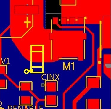

    我将添加一些提示、说明如何改进 PCB(在设计新版本之前)以限制电压瞬态以及烧录 LM5118 或 MOSFET 的可能性。 您需要一个直径约为 0.8-1.0mm 的钻头和一小块铜箔的小型钻头。
    1.请 在 M1 MOSFET 附近放置额外的 MLCC 去耦电容器(在 M1 漏极和 GND 之间)0.1uF、在  GND 电容器端子附近需要新的 GND 过孔。
    请勿使用 CIX 电容器的 GND 过孔。
    2. 请在 D1 阳极和 GND 之间放置 100nF 的 MLCC 电容器。 这样可以减少 RSENSE 电阻器的电感瞬态。
    3. PGND 引脚 14 与 PCB 底部的接地平面有相当高的电感连接。
    请用一块铜箔将引脚 14 过孔连接到 LM5118 下方的接地端和周围的接地端。
    Grzegorz

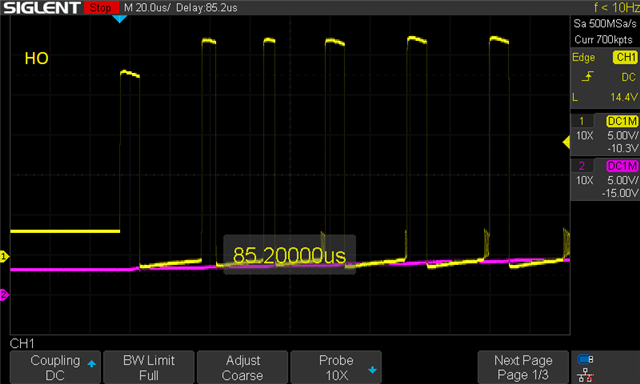

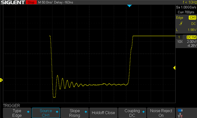

    非常感谢。 我 做了点 1。 和 2.

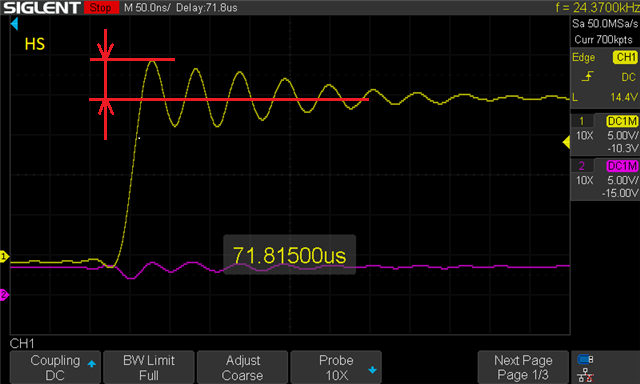

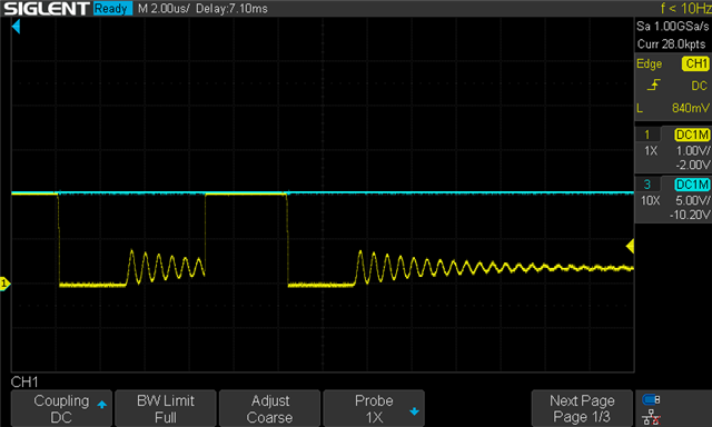

    以下是 HS 图:
    M1 附近添加了 MLCC 1uF、RS 附近添加了 100nF 后的 HO 图:
    第 3 点。 -我现在没有铜箔 — 订购。
    再次感谢大家、此致、
    Anze

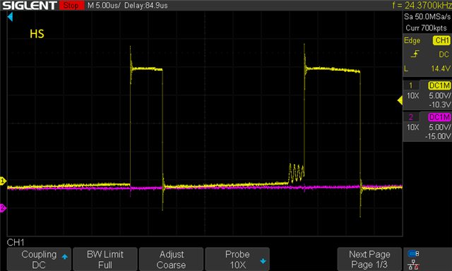

    尊敬的 Anze:
    感谢您完成上述所有测量。 这是一个快速的反应。 正确放置两个额外的盖子。
    除了有时会出现的振铃外、HO 图看起来非常好。
    HS 图看起来有点奇怪、我认为 HS 电压应该在 VIN 电平和(约 0.5V)电平之间切换。
    如果 HS 上升和下降时间低于 10ns(如 HS 图中所示)、则任何显著的负载电流都会损坏 LM5118 和 MOSFET。
    我想、对于您的 PCB 板、可以实现约 50100ns 至 100ns 的下降/上升时间。
    正如我之前提到的、您可能需要速度慢得多的 MOSFET、我不知道 500R 左右的栅极电阻器是否是一个很好的解决方案。
    我今天要结束,也许明天我会有一些时间。
    此致。
    Grzegorz

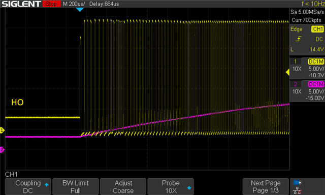

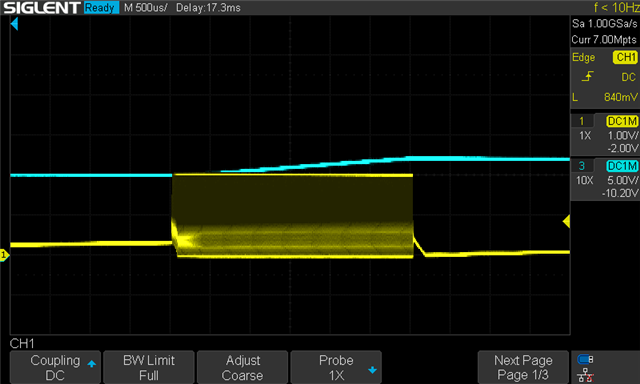

    尊敬的 Anze:
    VOUT 上升斜率约为 17V/ms、这表明为 COUTx 电容器充电的电流等于 17V/ms x 0.66mF = 11.2A。 这个电流看起来是通过 RSENSE 控制的。 在降压/升压模式下、此电流将高出 2 倍、这可能是 M2 如此容易燃烧的原因之一。 您能否在调试期间将 RSENSE 替换为 33m Ω 至 100m Ω 的电阻器。
    11A 的电流加上低于 10ns 的下降/上升时间可能会产生瞬变和振铃、如果 LM5118 具有该瞬态和振铃、则可能会烧坏 LM5118 或停止任何数字内核。
    Grzegorz

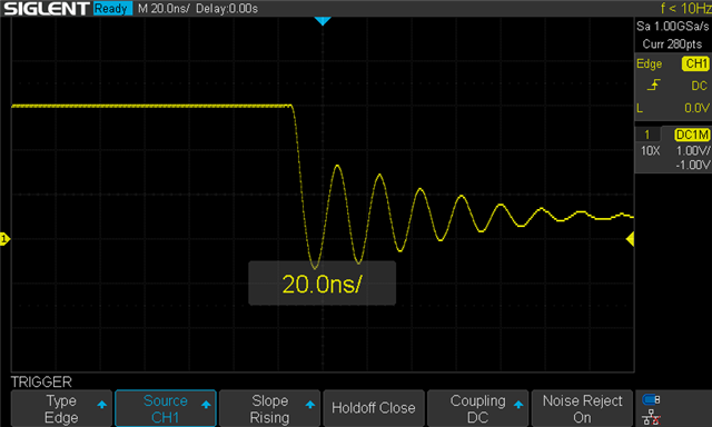

    尊敬的 Anze:
    我担心的最后 3 个图上的振铃可能是正常的、我想当电流停止在电感器中流动时会发生振铃
    D1 和 D2 开始充当与 L1 和 RLC 串联电路形成的电容器。
    Stefan 提到了一些有趣的实验书,提供了关于这种振铃的信息。
    e2e.ti.com/.../lm5118-lm5118-self-consuming-0-5w-and-strange-waveforms-on-gates
    Grzegorz

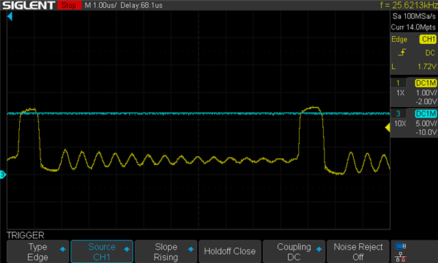

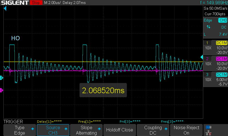

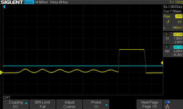

    尊敬的 Anze:
    Anze、请告诉您是否使用示波器探头弹簧接地端、而不是尾纤型电缆。 务必使此类接地连接测量尽可能短。
    可以看到您的电路在 Vin=20V 的条件下工作。 将 Vout 添加到所有图中会很有帮助。
    1.图 1。 最陡的  Vout 上升斜率现在约为 9V/ms、约为之前的 2 倍(使用 100m Ω RSENSE 电阻器后,我预计变化会更大)、该电流为 COUTx 电容器充电、等于 9V/ms x 0.66mF = 6A。 由于电流较低、您将获得较低的 LxdI/dt 和较低的电压瞬态、从而减少电路损坏的可能性。
    我会将 CSS 替换为 100nF 至 150nF、这可能会进一步降低最大电流。
    您是否更改了 RT 电阻器? 我注意到转换器频率从 100kHz 变为 3250kHz。
    2. HS 图的其余部分。 HS 电压下冲/过冲和 HF 振铃((10MHz 过冲)似乎低于以前的值。 这是 MOSFET 和 MOSFET 驱动器损坏的主要原因。
    3. 50ns/div 时基的 HS 图。 HS 电压上升/下降时间约为 20ns 至 25ns(之前低于 10ns 的时间可能是由 Vin 电压较低引起的)、我认为它们对于您的电路板来说仍然需要快一些。 您可以尝试在当前 MOSFET 上使用 100R 栅极电阻器。 20MHz 处的 振铃具有非常高的振幅(如果使用探头弹簧接地尖端测量)、该振幅应随着 HS 电压下降/上升时间的延长而降低。 振铃是辐射发射的主要原因。 如果 PCB 设计更好、它的振幅会更低、但遗憾的是、它的频率会上升、可能会超过 30MHz。
    4.何图是干净的,看起来不错。
    当您替换 CSS 和栅极电阻器、电路仍然正常时、我会尝试加载 VOUT 的电流高达 1A。
    Grzegorz

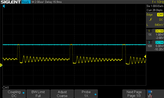

    尊敬的 Grzegorz:
    感谢你能抽出时间。
    我不是在使用弹簧地面,现在我是。 我累了连接到尽可能靠近 HS 和 HO 的接地端。
    -我没有改变 RT.
    -将 CSS 替换为 100nF
    -将 M1 的栅极电阻器替换为 100 欧姆
    - M2 仍然被移除。
    VIN:20V、无负载、通道 1:HS/HO、通道 2:VOUT

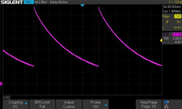

    我仍在重新启动/断续模式。 以下为 VOUT:
    HS:
    HO:
    Anze

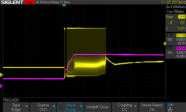

    尊敬的 Anze:
    当您查找一些波形时、需要使用弹簧夹。 当电流流经电感器时、寻找它们的理想时间是最高的时间。
    在我们的例子中、当 Vout 的上升斜率最陡时、电感器电流最高。
    基本的 HS 波形为如下 3 类波形。
    在这一页上、我们可以估算 HS 上升时间、过冲幅度和振铃频率。
    它可以像之前那样提供 HS 下降时间、下冲幅度和频率
    接下来可以给出较长时间段内的下冲/过冲幅度、尽管高于 50ms/s 的示波器采样率会更好。
    通常、我使用触发电平来捕获最高振幅的电压下冲和过冲。

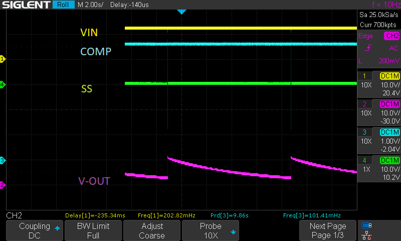

    查看您的最后几个图、我可以看到 HS 电压欠压/过冲比以前小。 HS 上升时间可能约为 40-50ns、下降时间约为 80-100ns。 我认为现在更安全地继续执行后续步骤、如输出负载和重新放置 M2 MOSFET(使用 100R 栅极电阻器)。 这可能会解决转换器持续重启的问题。
    每隔 10 秒重新启动一次。 如果您添加另一个大约 470 μ F 的输出电容器、重启时间会延长、这意味着它基于电压。 如果重新启动时间保持不变、则表示它基于时间(可能有一些错误)。
    PS: 在其他图中、弹簧夹不是很重要。
    Grzegorz
    尊敬的 Anze:
    我希望你们取得一些进展。
    我曾提及 LM5118 数据表、必须说这有点复杂。 如果仍对 LM5118 和/或 MOSFET 造成损坏、则仍需要改进电流调节。 您可以向 RSENSE 另外添加一个或两个 100m Ω 电阻器来获得 33m Ω 至 50m Ω 电阻器。 将抽头电容更改为 220pF 应该会加快电流调节。 当最大电流较低时、输出电容器以最大电流充电的第一阶段将延长、并且对于 100kHz 时钟、该阶段必须保持在 2.56ms 以下。
    器件未损坏后、电流调节就可以正常工作、希望持续重启的问题能够得到解决、下一步是调整电压环路稳定性。
    PS: 如果您的重启仍有问题、我会在重启期间检查 LM5118 引脚 18 (HB) 上的电压。
    Grzegorz

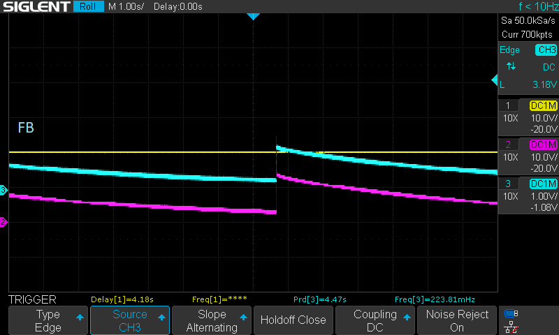

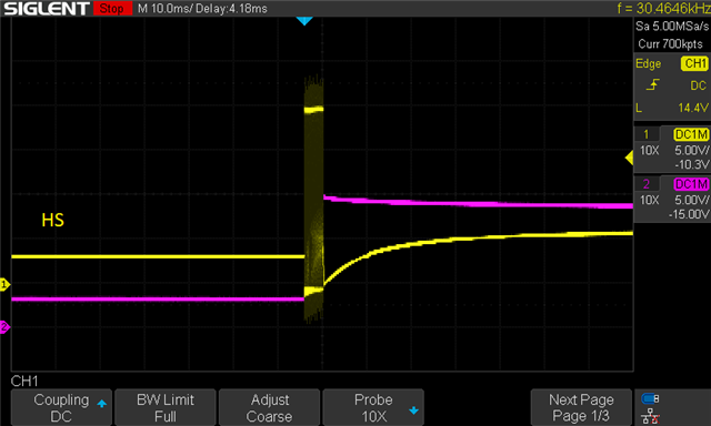

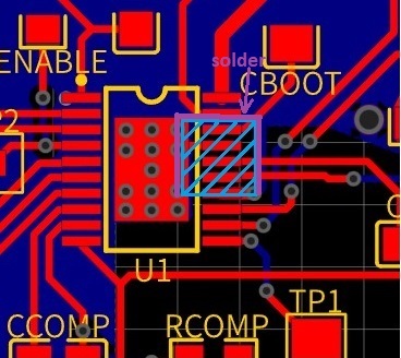

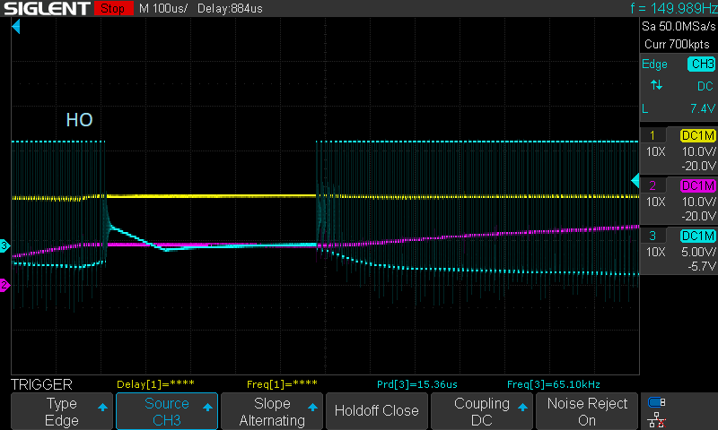

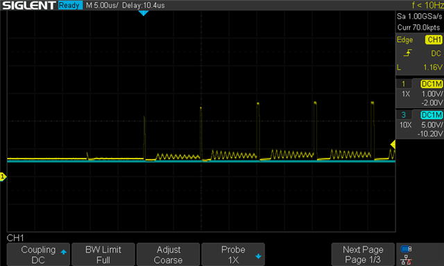

    大家好!
    我将 Cramp 更改为 220pF、将 RS 更改为 33mOHM、在 LM5118 下添加了铜箔(焊接连接到 GND)、之前在两根接线柱上绘制。
    M2 仍然是电路板上的。
    VIN:20V、空载、通道 1:HS/HO/HB、通道 3:VOUT
    重启仍在进行:
    HO:
    HS:
    HB:

    尊敬的 Anze:
    感谢您的所有测量。
    现在查看 Vout、我们得到的斜率约为 1V/ms、平均线圈电流 1V/ms x 0.66mF = 0.66A。 它明显小于初始的  11.2A。
    我现在看不到任何 HF(通过 10MHz) 振)振铃或电压下冲/过冲。
    我认为重启问题是由空载输出引起的、这会导致 M1 MOSFET 的导通时间更短和更短。 这进而导致 Cboot 电容器放电、LM5118 进入“HB-HS 欠压锁定“状态。 一旦 Vout 电压降至 3.5V 左右且 HB-HS 超过 3V 至 3.5V、LM 就能够重新启动。
    我认为您的电路现在对于负载电流为 0.1-0.4A 非常安全、然后如果停止重新启动、您可以尝试重新安装 M2 MOSFET(使用 100R 栅极电阻器)。
    “评估板具有覆铜(岛)、而不是跨越多层(通过过孔固定)的载流布线、这种解决方案是否优于具有以下特性的 4 层堆叠:“
    我认为评估板的顶层非常好、这些覆铜具有低杂散电感、C5、Q1、D4、R13(以及 C10、Q2、D1)位置为高 di/dt 环路提供了低电感。 我将尝试通过使用未分离的接地并使用堆叠来修改评估 PCB
    1.信号/电源
    2.接地
    3.接地
    4.信号
    我认为它应该能够更好地进行热传递、并应该为外层的布线(也应该为覆铜等非常厚的布线)提供一些 EMI 屏蔽。
    这种堆叠是否会比评估板更好? 检查它的唯一方法是执行 EMC 测试。
    Grzegorz

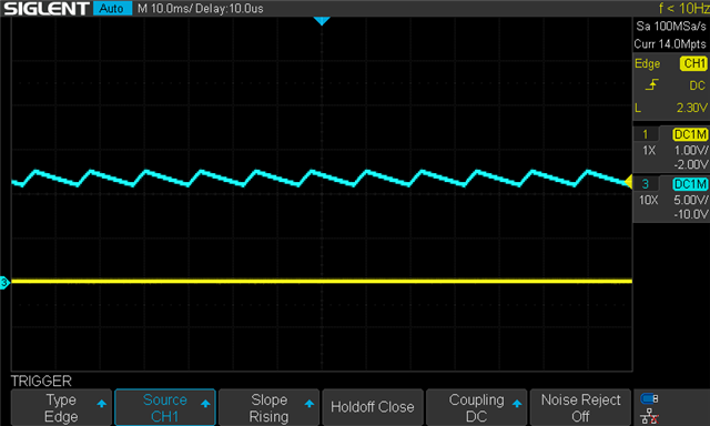

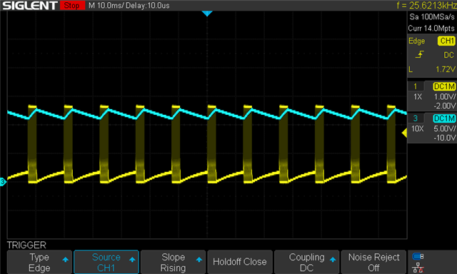

    感谢您的意见。 轻负载板下实际上以某种方式工作。
    M2 仍然未在电路板上。
    Vin:20V、Ch1:HO、Ch3:VOUT
    在 0mA 负载下、Vout =~12.5V(应在~13.5V 下)
    在 100mA 负载 Vout =~12V 时
    在 200mA 负载 Vout =~8.5V 时
    下一步是用 100 Ω 栅极电阻器重新添加 M2?

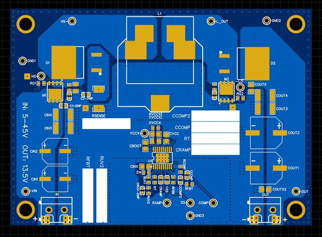

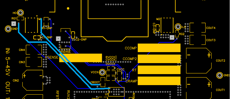

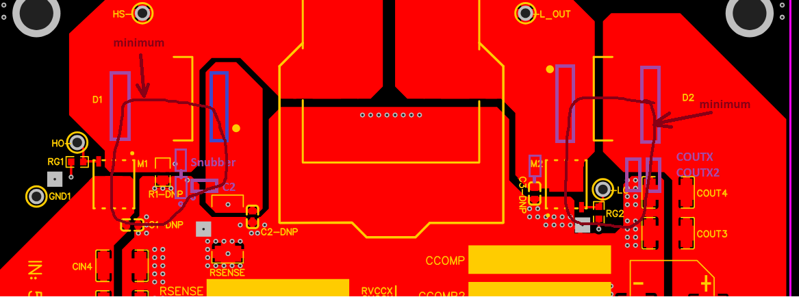

    如果可以、我想使用这篇文章进行新的布局审核、因为其目标是消除上述问题。
    堆叠:
    信号/电源
    GND
    磁芯
    GND
    SIG
    e2e.ti.com/.../lm5118_2D00_top.pdf
    e2e.ti.com/.../lm5118_2D00_bottom.pdf
    主要难题是在连接到 AGND 的电容器/电阻器周围使用覆铜。 它现在是它们周围的无实心区域。
    经过一些研究后、我决定根据数据表中的建议不拆分 GND 平面。
    感谢您发送编修。
    尊敬的 Anze:
    我知道它是一个 4 层电路板、其中两个内层是实心接地层。 对于我来说、一个非分割接地适用于包含 48V/10A 电机驱动器、300MHz MCU、3 个降压转换器、数字外设和非常敏感的模拟输入的相当大的 PCB。 我希望这款设计也能为您效劳。
    此 PCB 布局看起来比第一个布局好得多、但有几个方面需要我尝试改进、如下所示:
    1. LM 和 M1 之间的迹线 (HO 和 HS) 应更厚(比如 0.5mm)并且彼此靠近。
    2. M2 栅极电阻器和 LM 之间的布线也应更粗。
    3.更改 C2 的位置。
    4.将可选 RC 缓冲器的空间与 R1 并联, L1 的高度较大,您可能需要将 HS 振铃保持在最低水平。
    5.为与 C3 串联的缓冲电阻器增加空间。
    6.移动两个小 MLCC 输出电容器(或仅移动一个,使另一个靠近输出连接器作为 ESD 保护的一部分)
    7.放置 D1 封装,使高 di/dt 环路面积 (C1,M1,D1,C2) 最小
    8.放置 D2 占用空间、使高 di/dt 环路面积 (M2、D2、COUTX) 尽可能小
    我将在未来的日子里增加更多。
    Grzegorz
    感谢您的建议 — 我尽我所能实施这些建议:
    e2e.ti.com/.../6114.lm5118_2D00_top.pdf
    e2e.ti.com/.../4456.lm5118_2D00_bottom.pdf
    计划值:
    CIN3/4 2.uF
    C1 100nF
    CTX 470nF
    我还准备好用于不同电感器和缓冲器的焊盘。
    Anze
    尊敬的 Anze:
    以下是一些很好的布局文档。 LM5176 不需要测试、但其中大部分测试也适用于:
    有关布局的其他信息可在此处找到:
    (1) 四开关降压/升压布局提示 1:确定布局的关键器件
    (2) 四开关降压/升压布局提示 2:优化功率级中的热环路
    (3) 四开关降压/升压布局提示 3:将差分检测线路与电源平面分离
    (4) 四开关降压/升压布局提示 4:栅极驱动和返回路径布线
    转到上面的布局:
    -不要在功率级使用热量 — 这会增加电感,并可能影响功率级(包括电容器)
    -使 MOSFET 靠近控制器,缩短电线将会更好
    -将 HS 和 HO 线相互叠加 — 或彼此相邻-这样可以减少由电流环路构建的环路面积
    -同样对 LO 和 GND 有效,但这更容易,因为你有一个 GND 平面
    -尝试将 CVCC 电容器也直接连接到 PGND 引脚(不通过过孔)
     Stefan
    尊敬的 Anze:
    1.我注意到您将接地过孔放置在靠近布线改变其层的位置。 好了
    这是一个很好的做法。
    2.您可以向后移动 VIN、HS、L-OUT 和向外的外边缘约 2 毫米,并缝合所有边缘
    有接地过孔的 PCB 面积。
    您可以使用接地过孔缝补顶层接地覆铜的任何松动部分。
    它应该有助于防止接地层产生任何可能的谐振。
    LM 引脚 UVLO、EN、VIN、VB、COMP 和 VOUT 直接或间接连接到 IN 和 OUT 连接器
    可能受 ESD 应力影响。
    - VIN 引脚很好地保护了 CIX
    - UVLO 引脚由 CIX 和 RUV1 保护
    - EN 引脚、我会将 RENABLE 电阻器的连接移至更靠近 CINX 和 RUV1 的位置
    此外、我还要将连接上述所有引脚的布线从 IN 连接器移至 VIN
    到 CIN3、CIN4 区域。
    - VB、COMP 和 VOUT 通过布线连接到 OUT 连接器。 这是一个非常好的地方
    输出电压控制、但 ESD 保护效果相当差。
    对于 1oz 铜、OUT 连接器和 COUT3 之间的布线大约为 1cm 宽、大约为 5cm 长
    它在 3A 时提供约 2m Ω 的电阻和 6mV 的压降。 如果额外出现 6mV 电压错误
    可接受、我会将该迹线移至 COUT3 区域、如果不是、我会将该迹线移至 COUTX2 后面
    (COUTX2 和 COUT3 之间)。
    4. LM5118 位置便于放置所有电源元件、遗憾的是 LM 已放置
    连接器之间的电阻。 我认为会有一些直流和低频电流流动
    在 LM 下方的接地层中、IN 和 OUT 连接器的负极端子之间。 模拟部分
    LM5118 电路的设计非常紧凑、我猜这是由上述电流引起的压降
    不应导致重大问题。
    “主要难题是在连接到 AGND 的电容器/电阻器周围使用覆铜。 现在,它周围的无固体区域。“ -我认为 LM 电路的模拟部分(底部)看起来不错。 只要该区域下方有不间断的接地层、就应该对其进行良好的基准和屏蔽。
    “CIN3/4 2.UF
    C1 100nF
    CTX 470nF
    我还准备了用于不同电感器和缓冲器的焊盘。“ -它看起来合理。
    Grzegorz
