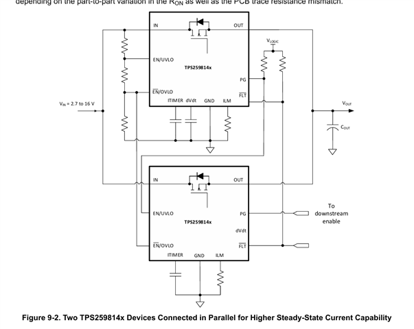

是否可以使用 2-3 个 TPS25983 来增加电流?

    是的、这是可以的、但一旦所有并行电子保险丝 PG GOOD 出现、就应启用下游负载。

    根据应用手册、dVdt 和 ILIM 引脚可以/应并联。
    使用时会显示以下内容:
    -阻断 FET 或更好的理想二极管 — 驱动器更换到位? (dVdt/GATE–引脚)
    -ILIM–计算?

    在数据表中、我们并未提及在两个器件并行连接时如何配置外部元件。
     您可以参考以下配置来设计您的原理图、
    以下原理图是不同的产品、仅电流额定值与 TPS25983 不同。
    我们建议为这两个器件分别使用单独的元件、以使内部环路正常工作。
