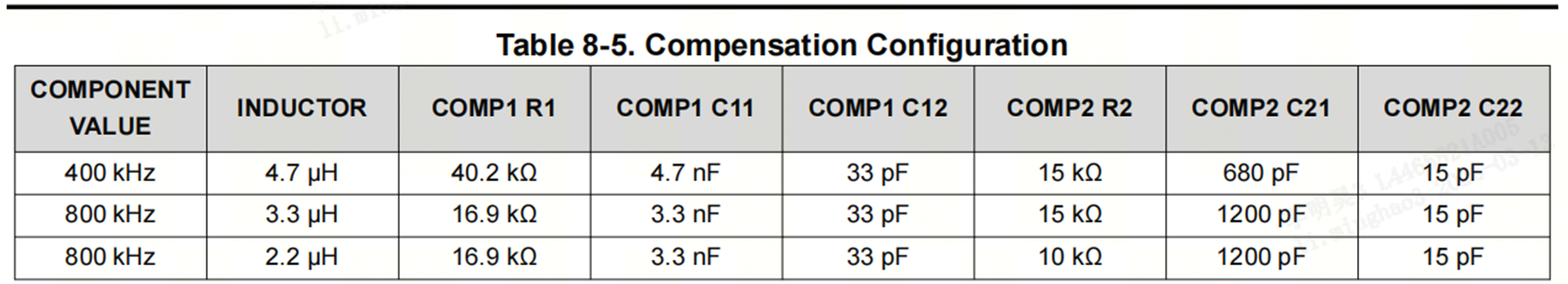

尊敬的专家:
我们的充电输入电压为 24V、电池电压为 21V、充电电流为 2A。
目前、我们选择了 4.7uH 电感器。 根据数据表中的表 8-5、4.7uH 电感器仅对应于 400kHz 的开关频率设置。
但是、我们希望使用 800kHz 开关频率来减小纹波电流。
这是否合理、潜在影响是什么? 如果使用 800kHz、应如何调整环路补偿?

    客户是否还需要调整 comp R 和 comp C? 如果这些电芯一直使用 4.7uH、是否有任何副作用? 带宽不稳定?
    您好 Kailun、
    是的、他们 还需要调整 comp R 和 comp C
    如果他们继续使用 4.7uH、是否有任何副作用? 带宽不稳定?  [/报价]
    不建议在 400kHz 下使用 4.7uH、是的、这可能会导致稳定性问题。
    基督教。

    请问两个 800kHz 配置有什么不同? 有两种 800kHz 设置。
    您好 Kailun、
    是的、这取决于电感器 的选择。
    如果要使用 3.3uH、则必须如表中所示设置补偿
    对于 2.2uH 电感器相同:
