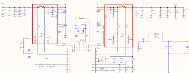

2、原理图如下:
3.应用场景:输入 25~42V ,输出 41.5V/6A 为另一个电池充电;

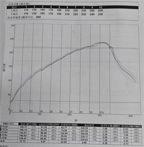

5、熔炉温度如下:

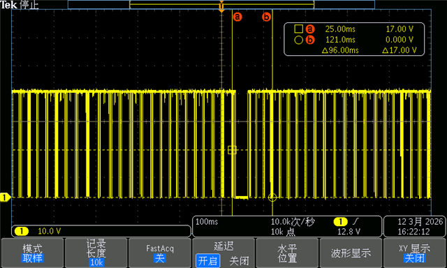

    这是输出未跳动的 SW1 波形
    这是输出偏置的 SW1 波形

    e2e.ti.com/.../SCH_5F00_TP6029_2D00_02-BUCK_2D00_BOOST-POWER-V1.4_5F00_2026_2D00_03_2D00_11.pdf
    即原理图
    炉温

    感谢您在此处提供信息。 我对您的原理图有一些意见:
    BQ25756 在与电池配合使用时性能最佳。 使用 BQ25756 来支持无需电池的负载、需要很多权变措施。 我不推荐这家酒店 让我知道我提到的寄存器设置是否改善了行为。

    1.您对波形有何建议?

    1.我对波形没有建议。 BQ2576 在输出端没有负载的情况下充电时无法正常工作。

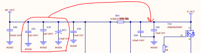

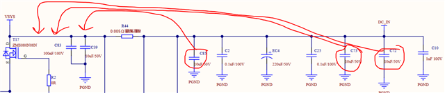

    我不知道电容的平衡是指哪种平衡、如果您看不到图片、请参阅之前的附件 SCH_TP6029-02 降压/升压功率 V1.4_2026-03-11.pdf
    您还需要平衡 RBAT_SNS 和 RAC_SNS 电阻器上的电容器。 该电阻器上不需要为 1:1。  我不知道哪种平衡电容是指。

    您好、Zhimin、
    可以按如下方式来平衡电容器:
    所有 DC_OUT 节点都相互连接吗?
