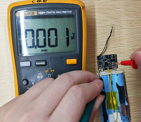

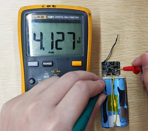

客户侧发现 1 个 BQ28Z610 故障、无法输出、无法放电或充电、无法进行 IIC 通信。
芯片‘s 充电电压为 4.127v、但无法输出放电 MOSFET。

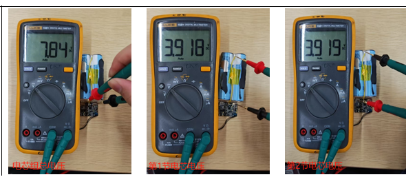

电池电压如下

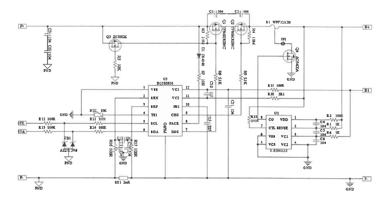

下面是 schemetic,你能帮助检查 schmetic?

    原理图看起来很好。 如果 DSG FET 关断、那么我们必须读取寄存器(例如 Operation Status A)、并检查电量监测计是否关断了 DSG FET(例如 XDSG = 1)。 如果是、下一步是检查 Safety Status 位(如果触发了任何保护功能)。
