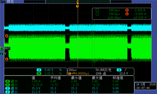

尊敬的 TI 工程师:
我们使用 BQ24780S 为 3 节电池包充电、完全充电电压为 13.35V。 我们将充电电压设置为 13.328V (REG15=0x3426)、将充电电流设置为 1.664A (REG14=0x0640)。
我们发现、当电池充电至约 13V(显示电池电量约为 90%)时、充电电流将在 1.6A 和 0.1A 之间反复跳跃。  此外、充电电流 0.1A 时持续时间可能超过十分钟、甚至半小时或更长时间、然后恢复到正常充电电流。
我们使用万用表测量了充电检测电阻上的电压、发现该电压也持续跳跃。
其他寄存器配置如下:
REG12=0xE108H
REG3B=0xC210H
REG37=0x0A14h
REG38=0x0384h
您对此问题有什么好建议吗?

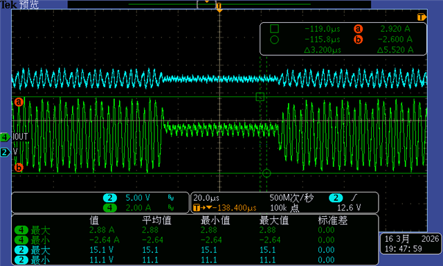

    您好 Christian:
    以下是充电电流和充电电压在 1.5A 和 0.16A 之间变化的波形。

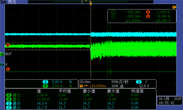

    以下是充电电流稳定在 0.16A 时的充电电流和电压波形。
