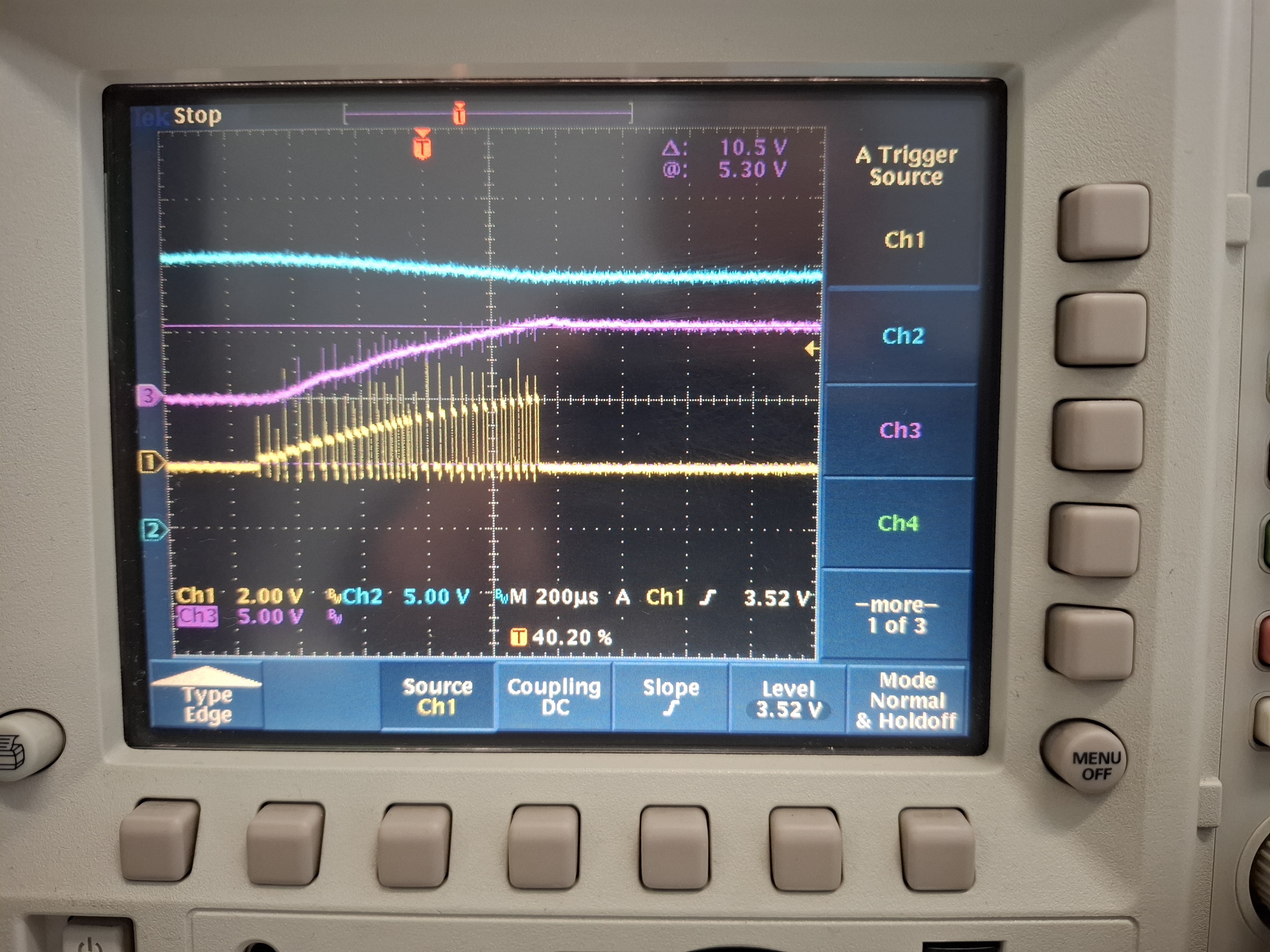

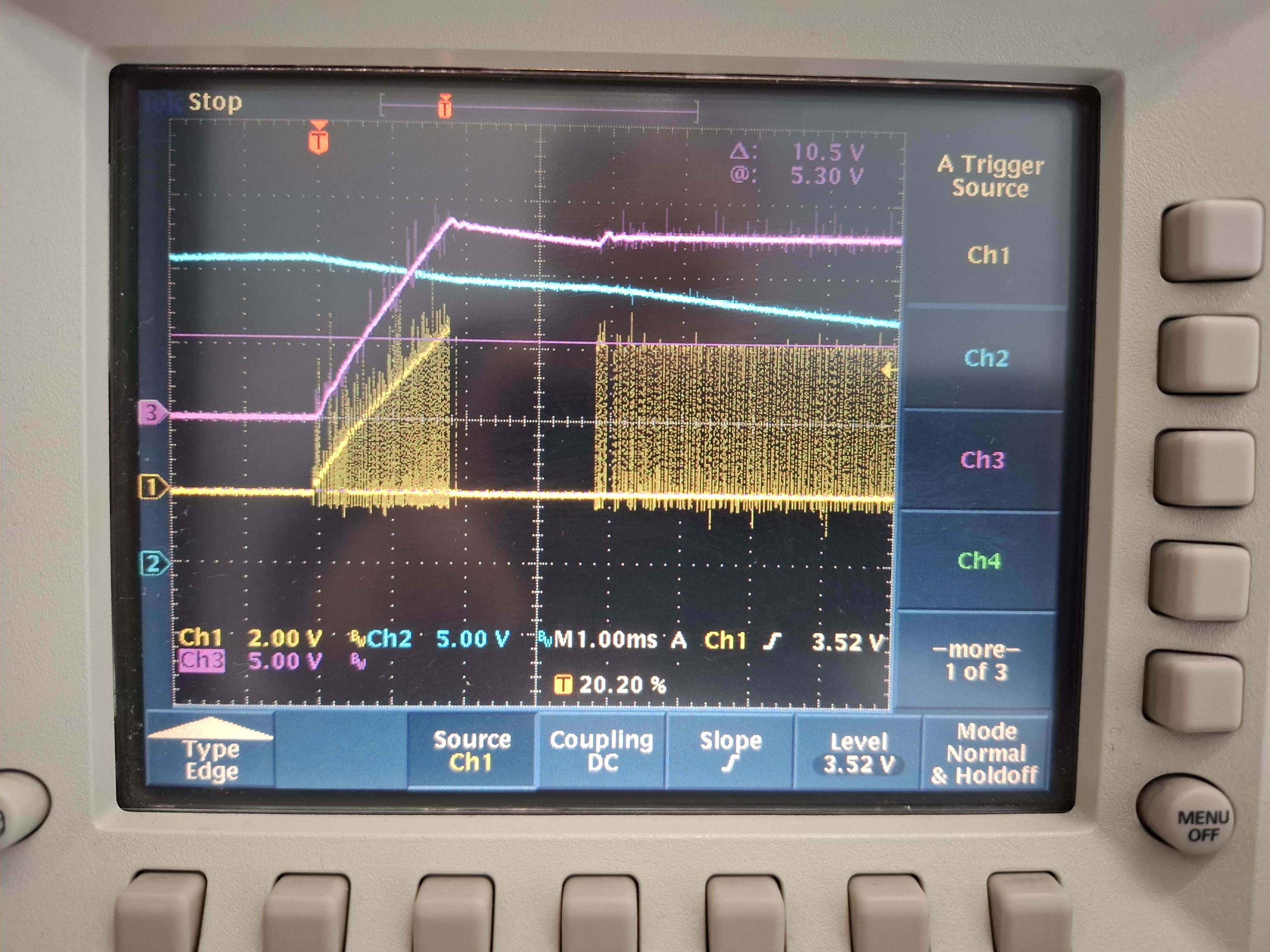

附件中显示了两个示波器屏幕截图、一个用于 110V d.c.的输入电压、其中转换器不会启动、另一个用于 210V d.c.的输入电压、其中转换器启动并且似乎正常工作。
Vin 为 110V d.c.时、在启动操作期间、以及在 VVDD 达到 21V UVLO 导通阈值((VDD 引脚)后、控制器被启用、转换器开始开关、如观察 VS 引脚电压(黄色迹线)所示、转换器 Vout 开始上升(粉色迹线)。 然而、在转换器达到稳压值之前、控制器会停止开关、并再次启动启动序列。 蓝色迹线表示 VVD 电压。
如果我们将输入电压提高到 210V 直流、在初始启动序列之后并且输出转换器达到稳压电压 (~12.5V)、它将继续正常工作。 附件中还有一个屏幕截图显示了这种正常行为。 之后、如果我们降低输入电压、转换器将继续工作、直到 Vin 电压达到预期值。 55V 直流电、其中转换器会按预期停止工作。

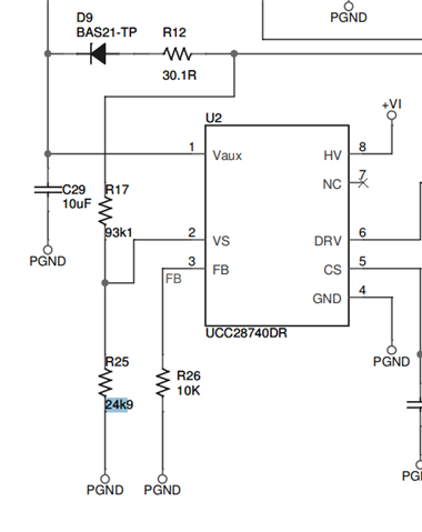

    以下是电源的原理图、以及包含使用的实际值的“sluc487b"电子“电子表格。
    禁用同步整流器块(Q4 MOSFET 短接)、并改用 D5 (MBR20200)。
    尊敬的 Filipe,
    能否将 R17 = 46.4k Ω 且 R25 = 23.7k Ω 从 93.1k 和 24.9K Ω 更改为?
    Anita
    尊敬的 Anita:
    感谢您的答复。
    如上所述、使用的实际值基于电子表格、而不是原理图。 此处为:
    因此 R17 = 47K Ω、R25 = 22k Ω。
    Filipe

    感谢提供波形、在 210V 时、它看起来很好。
    您能否使用实际值更新原理图、因为我需要始终在 Excel 和原理图之间切换、所以很难查看原理图来找出问题出在哪里。 它造成了混淆。 请帮助提供具有实际值的更新原理图以及变压器详细信息。
    Anita
    尊敬的 Anita:
    当然、这里是更新后的原理图! 变压器的两个初级绕组串联、因此初级总电感为 34uH、Np:Ns:NAUX = 4:1:1。

    尊敬的 Filipe,
    感谢您根据您对 Vdd 电压的评论分享数据看起来像启动问题、原因是在启动期间 Vdd 引脚上的电压较低 (20V)。 其电压需要为 21V、这表明 Vdd 引脚上的负载较高。 您能否将 Vdd 电容器增加到 22uF 并再次进行检查?
