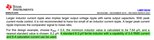

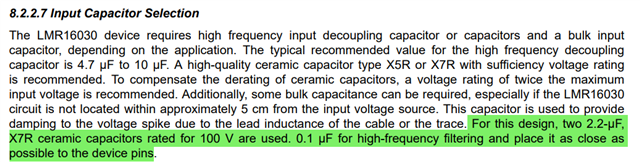

    您好、Bao、
    以下是您提供的原理图的一些注释:
    1) 您的输入电容器级看起来不错、并且已根据数据表建议进行选择。
    2) 选择 BOOT 电容器至少为 16V 的额定电压。
    3) 当您在 SS/PGOOD 引脚上使用电容器时、假设使用的是 LMR16030S(软启动)版本。 15nF 时、软启动时间将为~3.75ms。 使用额定电压合适的电容器。 (V 额定值> 2*(SS 引脚绝对最大额定值))
    4) 可以选择肖特基二极管、V(反向电压额定值)= 200V、10A 正向电流额定值。
    5) 您的电感器的饱和电流额定值太低,仅 1.8A 而您的负载是 2A 如您所说。 按照数据表中的建议、使用饱和电流至少为 6A 且 RMS 电流至少为 3A 的电感器。

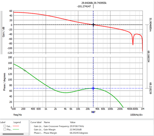

    6) 建议将 C21 (Cff) 电容器从 390pF 降低到 22pF。 它基于从原理图仿真中获得的稳定性图。 结果如下:(假设使用 XR7 输出电容器、因此假设降额~42%)
    使用 390pF Cff 时:
    PM = 25 度(稳定性要求< 45 度。)
    使用 22pF Cff 时:
    PM = 68 度(大于 45 度,余量正常)
    即使交叉频率因 L 和 Cout 值的微小变化而发生偏移、PM 也不会降至 60 度以下。
    其余的原理图看起来没问题。
